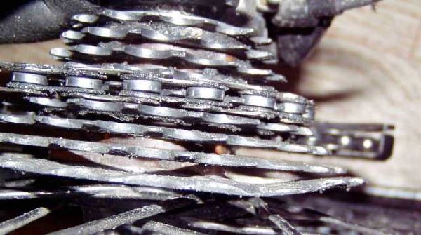

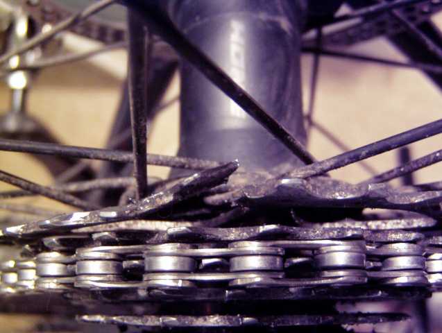

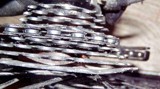

Ехал на передаче 1-4, не вытягивал подъем, чтобы не остановиться, стал переключаться под нагрузкой на 1-1, немного похрустело и как-то выехал, но появились проскальзывания цепи, оказалось, что самая большая звезда на кассете в одном месте как лепесток подогнулась внутрь, ко 2-й звезде. В итоге невозможно ехать на 1-й и 2-й звездах.
Картинка:
Кассета - шоссейная срам 970 (12-26).
Цепь - срам 69.
Перекидка - шимоно хоне, короткая лапка, обратная тяга.
Эт шоссейные компоненты в принципе такие "нежные" али так коряво переключался?

Лень было возиться с кассетой, отложил на другие времена и просто не трогал передачу, ограничительным винтом перекидки тоже не подстраховался, но вот сегодня по песку начал буксовать, инстинктивно включился 1:1 на гнутую звездочку, ее порвало, заметил только дома при смене цепка (ему все равно, целый):
