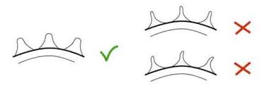

...я проехал на ней 3000 км .
если действительно 3000 км тогда на старую кассету новая цепь 100% не ляжет, с шатунами под вопросом.
ЗображенняЗображення
второй момент, можно ли кататься дальше? если лично вас устраивает как работает цепь-кассета-шатуны, то катайтесь пока не будет проскакивать под нагрузкой, а потом меняйте всё вместе, как дядя сказал.
