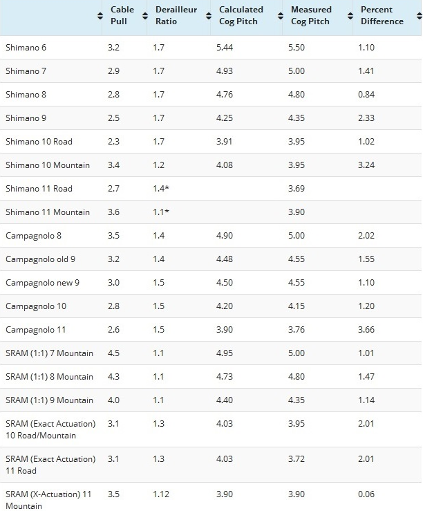

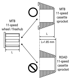

Пакет 11-ск кассеты шире и барабан со стороны фланца нужно протачивать на 1.85-2.00 мм чтобы оголить шлицы, иначе последняя, самая маленькая звездочка, не войдет в зацепление и гайка не накрутится.
В таблице параметр Cog Pitch - шаг кассеты, умножаем на число звезд кассеты и получаем искомую толщину пакета в мм.

Вроде как Shimano 11 MTB и Shimano 11 Road это очень разные кассеты. И на Shimano 11 MTB большая звезда выгнута в сторону спиц. Что позволяет сохранить прежнюю ширину барабана 34.95 как на HG 8/9/10.
Те 11 скоростная МТБ кассета должна становиться на 8/9/10 скоростной барабан без проточек чего либа. а вот 11 скоростная шоссе кассета требует своего барабана или проточки старого.
По той же причине мне на мой тренажер Neo 2 с барабаном под 11 скоростей шоссе шириной 36.75, МТБ кассету 11 скоростей надо ставить со спейсером 1.8 как будто она 10 скоростная.

Кассеты 11 СК мтб на пауке имеют смещение, азиатские штампованные - простой пакет на заклёпках, без офсета, как на шоссейных.

Если считать по таблице выше, то выходит что кассета Shimano Deore XT CS-M8000-11 11-46 не подойдет так как - 3.9*11=42.9 это больше чем 4.35*9=39.15 на 3.75мм. Померял на глаз рулеткой ширину SRAM PG980 и она получилась около 39мм, что соответствует табличным данным. В общем пока не понятно, станет ли CS-M8000-11.

42.9 ??? да такого в природе барабана нет
Shimano Deore XT CS-M8000-11 11-46 подойдет на Shimano HG барабан - это нормальная MTB shimano кассета
На МТБ кассетах шимано 11 скоростей большая звезда смещена - выгнута в сторону спиц. Чтоб была совместимость с барабаном HG

Повідомлення RealIce » 20.5.20 22:30

С ней как раз все понятно, она подойдёт.
Шоссейные не подойдут без токарки и некоторые дешёвые с АлиЭкспресс.
