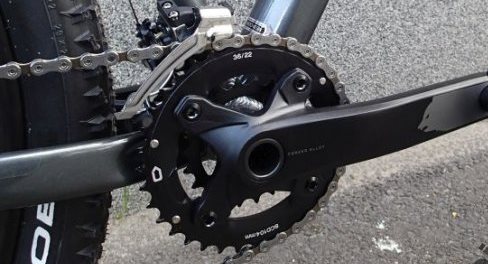

Маю новий велосипед (зовсім недавно придбав)- дорогий та з обладнанням високого класу - так розумію що в такому випадку все має бути по правилам і правильно.
Та замітив що відстань між заднім пером та великою ( в мому випадку це 36 зубців ) зіркою складає буквально декілька міліметрів.
Хотів порадитися та запитати - це ,взагалі, нормально???
Може так у інших велосипедах ?
Виходить що туди зірку більшу не поставити, Нерроу-Вайд також, мабуть, бо ж вона ширша ніж та, що зараз стоїть...
Вот фото. Можлива на фото не так видно, але там справді декілька міліметрів.

Вел купували цілим-зібраним? Чи окремо рама і шатуни?
І уточніть який це стандарт, бо по фото нижні пір`я ну дуже широко розходяться.

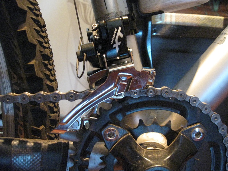

На гетто-даблі на хардтейлі було подібне із 38 зіркою.
Купляв зібраним. Який стандарт я не знаю на оф.сайті написано - Sealed Cartridge Bearing, Square Taper. та в пошуку невдаєтся нічого толкового знайти) І так, мені також здається що "пера" якось широко. Може тому так і є що рама заширока?
У Вас на фото, таке враження що зірка стоїть дуже близько від пера, а в мене ще гірше - якби я поставив зірку більшу то вона б не просто терла пера а різала її як циркулярка )

Ні, я про колеса/втулки.
Така ширина схожа на розрахунок поставити туди плюсові покришки (2,5-3"), принаймні на фото.
Якщо там задня втулка 148, то як варіант поставили просто звичайні шатуни, а не з розширеним чейнлайном на 3мм як треба.
Але мабуть там не 148 і просто така конструкція, розтягнули максимально, але щоб не чіпляло зіркою перо)
Якщо там задня втулка 148, то як варіант поставили просто звичайні шатуни...
Яке моє фото вийшло оманливе :)
насправді стоять відносно вузькі покришки 2,1 шириною 4,8 см. Але по перам, таке враження що влізе 3,0 запросто.
Шатуни стоять рідні - на цей велосипед ставлять свої "фірмові"
На тій рамі перо було "сплюснуте" під зірку. Але 40 туди б вже не стала.
Раму розробляли під конкретну систему із конкретними зірками?
Така я же ситуация была. Работало все. Но было стремно. Хорошо что как у ТС узел каретки был 68. Перекинул все 3 проставочных кольца каретки на сторону звезды. Добавилось 2.5 мм и стало ОК.
Так, саме до цієї рами в стоці ( більшість моделей) йдуть саме ці шатуни. Якщо сказати інакше то дані шатуни більше ніяка фірма не використовує крім "Марін"
У меня тоже кареточний стакан 68. Пожалуй и я так могу сделать - на одну сторону поставить все три шайбы. Будет не так страшно что туда попадет цепь и погнет алюминиевую звезду и "отгрызет" кусок пера )
С вчерашнего дня пересмотрел кучу обзоров про разные байки и понял что что то подобное у большинства велосипедов. Придется надеятся что инженеры, которые все так задумали, все просчитали и так и должно быть...
І тоді чашка буде в рамі закручуватися на половину своєї установочної довжини . Цікаво , чи довго вона так втримається .
Якщо там не тре об раму , нащо чіпати . Хай собі буде .
А як приспічило , то може буде кращим варіант зняти кільце з під лівої чашки і поставити шайбу (24-25ммх2мм) на вал каретки прямо між шестернями і підшипником .

Повідомлення Vitaliy111 » 9.12.17 10:27
Дякую!
Зараз вже не сезон та й часу немає на велосипед... так що вирішив таки не чіпати нічого. Як Ви й радите - хай буде як є )
А ту зірку (що хотів поставити, і чому питав) потім продам що б не мучила, і щоб дурні думки не приходили в голову )
