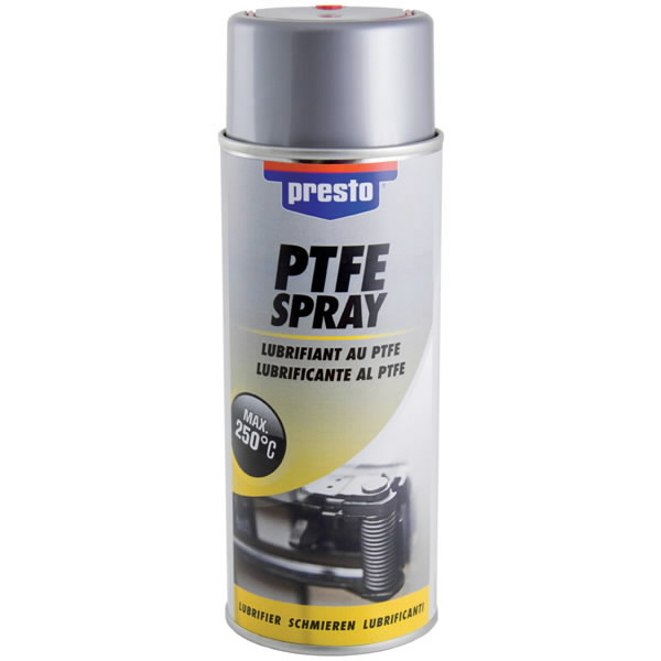

Повідомлення Ляльвер » 21.7.15 15:27
вообще еще лучше юзать тефлоновую смазку.
ромп, где на сегодня взять тефлоновую? хочу поиграться на шоссе. RSP уже приелось.
konst
Повідомлень:4118
З нами з:27.7.11 11:33
Звідки:Киев, Харьковский
Re: Мойка и смазка цепи
Повідомлення konst » 21.7.15 16:27
Мне вот такую тефлоновую советовали попробовать.
Но пока не дошли руки - все никак старая не заканчивается.
Есть в "эпицентре".
