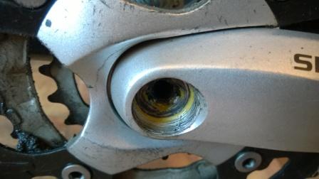

Предистория: при педалировании возник посторонний шум в каретке - металические щелчки в определённом месте в одном месте (при разных кадеснах и разной нагрузке).
в мастерской был обнаружен небольшой люфт в каретке.
История: в мастерской при попытке снять шатун, срезалась резьба... пичалька.
Вопрос: как снять шатун(под квадрат)?
прозвучала идея резать шатун... но может есть другие варианты?

Предположу что хрустит не шатун а подседельный штырь, была такая же проблема, и шатуны разбирали и педали перекручивали- звук оставался. Намазал штырь смазкой для карбоновых штырей и все прошло

Сьемником для подшипников можно попробовать. Ходят слухи что получается.

Попробуй поездить с открученным болтом. Вроде как известны случаи успешного отпадания.
Я бы даже сказал что почти всегда отпадает.Это из за того что грани квадрата идут на конус. Соответсвенно если шатун не прикипел намертво. Отпасть он должен. И даже быстро.

Без болта поездить могу, но напрягает стук в каретке... Абы не пришлось потом раму менять...

Это вряд ли. Ну чтоб каретка убила раму.

Таки можно попробовать автомобильным съёмником для подшипников или же выпрессовкой для шаровых опор. Ну или ездить пока не отвалится. Учти - если начнёт люфтить и так поездить ещё - есть шанс разбить шлицы квадрата шатуна до состояния, что не сможешь шатун потом затянуть без люфта - тогда начнутся танцы с подкладками и т.д.
Кстати, бывают выжимки для шатунов с мелкой и глубокой резьбой. У первых шансов сорвать резьбу намного больше.

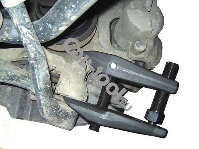

и за шо зацепить съёмник? за звёзды - торба звёздам. за сам шатун - так места между шатуном и звездой нету(((
За свободную часть шатуна. Конструкция по типу такой:
