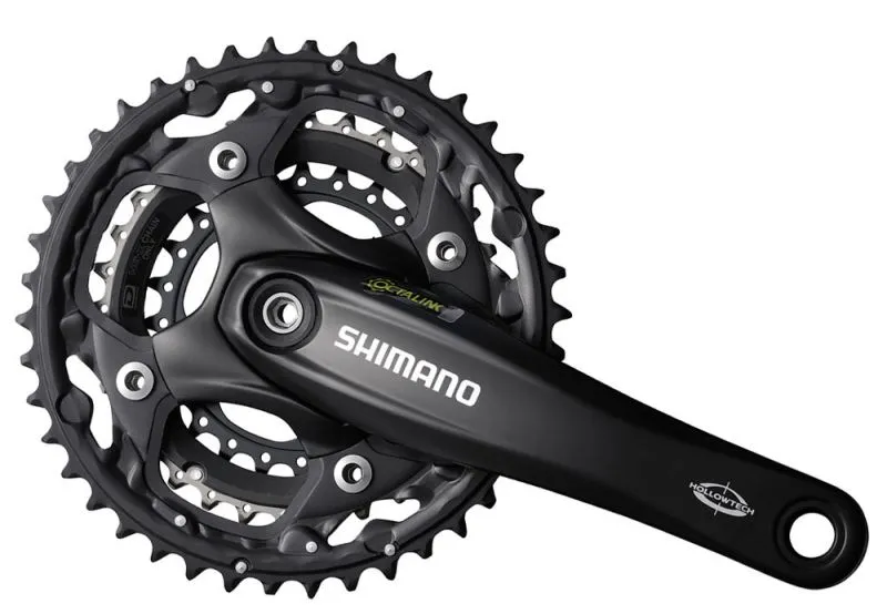

Привет всем. Вопрос у меня простой)
В чем разница шатунов и каретки типов Octalink и Hollowtech I ? Квадрат и холоутек 2 - єто понятно. А вот что с этим?. У меня Bergamont Platoon 4.2 , шатуны SHIMANO FC-M522. Но на них написано холлоутек и была заводская наклейка - Окталинк.
вот фоточка из гугла.
http://www.poison-bikes.de/images/Parts ... 2_grlr.jpg
:duma: :duma:
:duma: :duma:
В компоненты Hollowtech входят кованые полые шатуны и каретка со шлицами Octalink®
Octalink - это, система шлицевого соединения шатунов и каретки компании Shimano.

На веле стоят шатуны Deore FC-M540, на которых написано Hollowtech, но при этом они не полые. Может кованые, без понятия.
вот имено) мои тоже не полые.. что стало собственно причиной вопроса.
а я все таки ошибся. мои шатуны полые)

Это или не FC-m540, или одно из двух (с)
540 шатуны полые.
http://techdocs.shimano.com/media/techd ... 612815.pdf

Ну, я пока еще способен правильно прочитать название модели, нанесенное с внутренней стороны шатуна возле педали. : )
Так же не проблема отличить полые шатуны от цельных по звуку, если по ним чем-то постучать. Невероятно, но факт: эти шатуны изнутри цельные.
В шимановских доках по ссылке о полости шатунов ни слова, кстати.
Вообще, как по мне, все эти названия - обычный маркетинг. Нужно просто смириться с тем, что логика маркетологов не всегда нам понятна. : )

потому, как полые шатуны - это Hollowtech II.
а Hollowtech I - это только полая ось.
