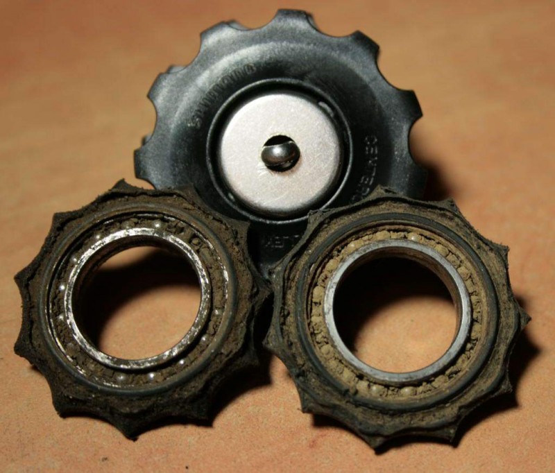

Мысли таки материальны и утренним постом я себе накаркал. Вчера пытался почистить ролик, снял крышку, выковырял пыльники с промов, хз как под них попадает столько грязи, все смешалось и поржавело, вд-40 не помогло провернуться мелким шарикам, в итоге как времянку нижний ролик с одной дыркой заменил на какой-то валявшийся б/у шимано, но там втулочка оказалась немного толще и поэтому болт крепления немного коротковат, в резьбу лапки получился недокрут примерно в полоборота, надо было садить на лок... вчера поездил пару часов и было ок, сегодня же в голосеево потерял нижний ролик, на ролик пофиг, а вот болт жалко. Узнал что к ближайшему магазину не проблема доехать без нижнего ролика, нужно просто кинуть напрямую цепь и с перекосаом 3-1 (42-32) очень даже ничего едется. Пришлось ставить такой же BBB BDP-05, вместо оригинального болта по резьбе нашелся какой-то левый длинный болт под отвертку, закрутил и обрезал его пилой, иначе он упирался в спицы. Теперь бы найти болт, опасаюсь что при следующей замене ролика выкрутить то выкручу без проблем, а при установке назад могу поранить резьбу на половинке лапы, ведь есть вероятность что пойдет криво. Или не париться?

Алюминиевые ролики на промах цепь не едят. Там всё-таки усилия нет никакого. И сами не стираются.
А вот с промами - действительно, бывают траблы. И с втулками роликов тоже. Оптимальный вариант, на мой взгляд - ролики XLC/Longus - там промы крупнее и в комплекте идут запасные втулочки. Они не лайтовые не разу, но чёткость работы и износостойкость на высоте.
А вот лайтовые фрезерованные ролики меня разочаровали. У них тоненькие подшипники и массивные втулки. В итоге крышечки втулок подтираются и начинают люфтить, а сами промы быстро забиваются.
Такие вот не советую:

У меня велокомпа нет, хз что по пробегу, клацнул пока не вынес мусорный пакет, за сезон-другой ролики регулярно приходят в такое состояние:

Повідомлення Kadagazov » 28.12.13 11:45
при таком раскладе мне кажется лучше уж подшипники скольжения использовать со стальной втулкой.
