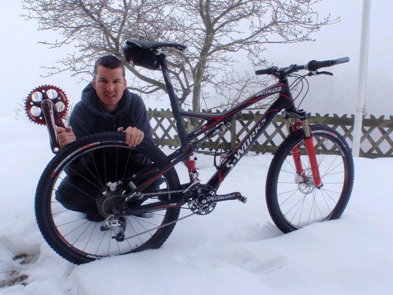

, кстати, ни разу не слышал о применении овальных звезд для мтб.
Гугл, "Sauser bike".

На картинке со снегом - не энтузиаст, а натуральный Кристоф Созер.

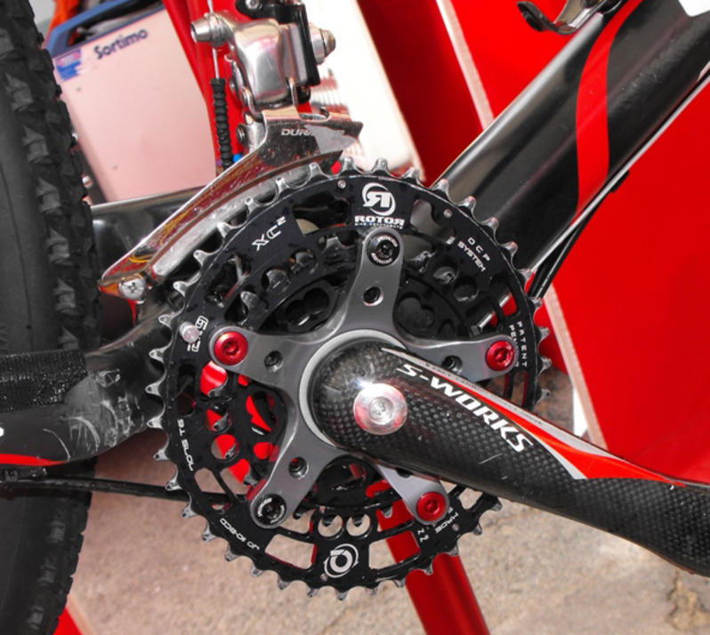

но все ж почему-то ездят на круглых. это и шоссе касается.
Шоссе (и прочее).
http://velonews.competitor.com/2010/01/ ... ave_102763
http://www.rotorbike.com/nueva/ingles/r ... 130bcd.htm
http://www.rotorbike.com/nueva/ingles/competicion.htm

Э-э, а Созер, по твоему - это кто?!
Или на веломании про него совсем не пишут? :)
