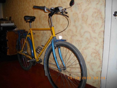

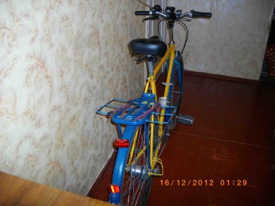

планетарка SRAM S7
Для сельськой местности лучше найти старый дорожник и довести его до ума, поставив также планетарную втулку.
Зацени мой, разве плох?

Нормально но мой на Tourney получился круче :D

Это только внешне :empathy
