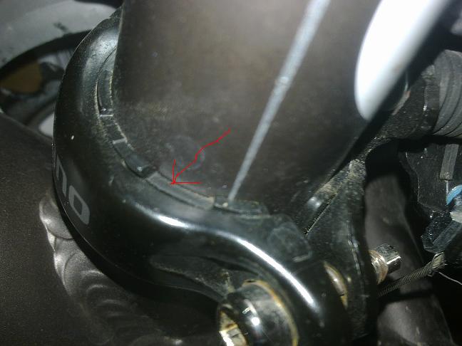

всем привет!!!
сегодня настраивал передний перекид шимано оливия на чужом велике
и обратил внимание на то, что там есть пластиковая заводская вставка под хомутом,,,

всем привет!!!
це може бути адаптер, бо підсидільні труби бувають двох діаметрів, 34.9 i 31.8 мм.
borov
Повідомлень:36
З нами з:21.6.12 13:07
Звідки:Закарпатье.Мукачево
Re: Хомут передней перекидки царапает раму, вопрос?
Повідомлення borov » 1.8.12 13:42
да наверно это,,,,
