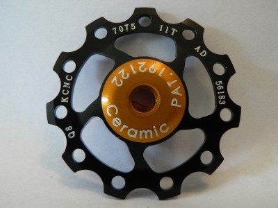

чтоб не создавать новой темы пишу тут т.к. причина аналогична
стерся нижний ролик в перекидке SRAM X.7
хотел бы поменять его на такой KCNC
встанет ли он без шума и пыли? или понадобиться "доработка"?

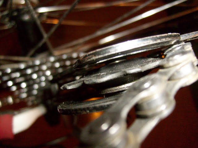

Вот фото того что случилось с моим роликом
https://picasaweb.google.com/lh/photo/r ... directlink
прошел менее 1000 км на тот момент ... наверное попал песок в какой - то момент - вывод если ролик на втулке скольжения - нужно обязательно чистить.
