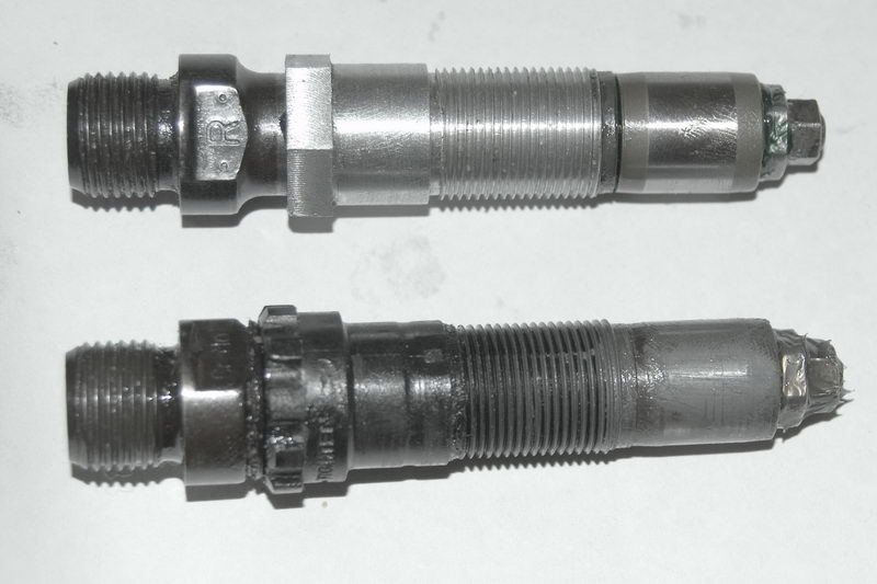

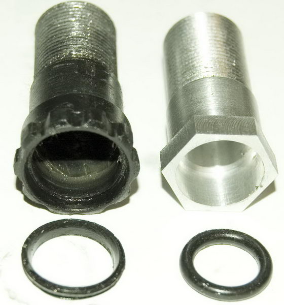

На белорусском велофоруме наткнулся на интересный топик. Суть в том, что наши белорусские друзья вытачивают дюралевые гайки вместо пластиковых. Возможно и на Украине кто нибудь занимается изготовлением и продажей сих чудных девайсов?

вытачивали именно такую гайку взмен пластиковой, к которой сорвали шлицы, крутя не в ту сторону. Там есть претензии к качеству обработки внутренней поверхности.
Если мы говорим об одной и той же гайке, то вытачивалась она взамен алюминиевой, которую, да, крутили не в ту сторону люди, на которых мы не будем показывать пальцем, чтобы не обидеть меня :).

о той самой, запамятовал... тоесть мы тогда перетачивали дубликат с 540?
Да. Для 520, как уже говорили, делать это врядли имеет смысл, так как новые педали в одном оччень известном интернет-магазине стоят $25.77. Врядли выточить новые гайки будет сильно дешевле.

Да это понятно. Но во первых это цена со скидкой, а во вторых одни педали заказывать будет немножко дороже ;) Да и гайки эти выточить по моему скромному мнению несложно. А разница между 520-ми и 540-ми какраз в этих гайках :)
Ну, тогда вам сюда: Нашлись фрезеровщики,Титан и т.д....

Выточить такую гайку реально, но нужны её точные размеры ( я гайку пока не снимал и руками не мацал ). Если кто сможет сделать читаемый чертёж, то можно попробовать выточить...
