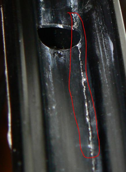

Вы там реально не перестарайтесь
Вот лайтовый обод AlexRims XCR 100d с радиальной трещеной
Конечно я больше склонняюсь что были спицы перетянуты. Но трещену обнаружил через некоторое время когда поставил покру выровняв ее давлением в 5 атм

давлением невозможно лопнуть обод
он либо собран жопой либо брак заводской
aquarius
Повідомлень:1070
З нами з:9.6.03 16:05
Re: Покрышки не встают на узкий обод
Повідомлення aquarius » 17.7.12 11:12
Запросто можно, особенно лайтовые обода, особенно когда ставят слики/полуслики и вдувают туда по 5-6 атм. Во времена, когда ты катал кантре и в ходу были санримы уфо - вот они полюбляли так лопаться у людей :)
Тема: http://www.velokiev.com/forum/viewtopic ... 7#p1396037 И еще могу показать подобные фотки..
Трещины на внутренней стенке обода как раз к натяжению спиц имеют мало отношения.
