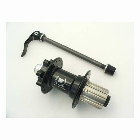

Проблема была та же: вес 105 кг. Правда втулки не гнул, катал осторожно, но было стремно, особенно на Арабатке. Проблему решил приобретением втулки Новатек из ряда фрирайдно/даунхильных под 10 мм (сантиметровый в диаметре) эксцентрик. Вещь тяжелая, но надежная.

Novatec d362sb
