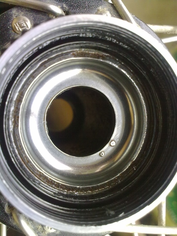

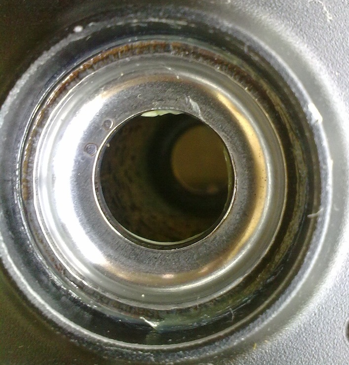

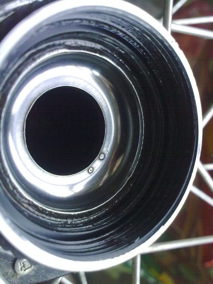

Дано: втулка HB-M495A которой уже 3-й год. Первые около полу-года не обслуживалась, далее - после серьёзных "купиний" в грязи или по качеству вращения/звуку "оттуда" - перебиралась с полной очисткой от старой смазки, протиранием всего "до блеска" и т.п.; смазка Motul Top Grease 200. Внимательно смотрел только на конуса, на дорожки не сильно обращал внимания.
Обычно на конусах или чашках образуются каверны (полости), но тут...
Вопрос к знатокам - как может быть такое что со временем появились "наросты" а не ямки? При чём с обеих сторон. Конуса не тронуты вообще ничем.
Фотографии прилагаются.

Они ж не на дорожке качения шариков. На последней фотке видно отчётливо. Катать себе дальше спокойно. ;)

Оно-то да, но хочется же понять - как это получилось? Ладно еще шарики "выкатали" бы полости - ясен процесс, но откуда же наросты?

Возможно брак производителя.
Скорей всего ты просто не замечал, как сам говорил: что не особо обращал внимания.

Я бы ездил и не заморачивался))

Брак. Который кстати производитель может браком и не считать. Так как действительно поверхность качения не затронута.
