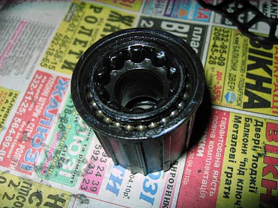

Є задня втулка Shimano DeoreXT FH-M756
http://techdocs.shimano.com/media/techd ... 608935.pdf
В барабані присутній невеликий хід від чого касета крутиться не зовсім навколо вісі втулки.
Наскільки знаю то шиманошні барабани нерозбірні, але все-таки... якось можна зменшить люфт в барабані? може є якісь хитрощі як можна це вилікувать? або може можна його якось розібрать, пофіксить і заново зібрать?
Ось фото барабана - може так хтось краще пояснить:
Модератор8
Страшний Модератор
Страшний Модератор
Повідомлень:661
З нами з:21.3.08 03:25
Re: Люфт в барабані втулки Shimano FH-M756
Повідомлення Модератор8 » 6.4.10 19:15
Разборные конечно :)
На втором фото снимаешь верхнюю металл. крышку, под ней чашка подшипника - она же запорня гайка барабана - откручивается специальным съемником (ну или чем-то подходящим). Под чашкой стоят несколько тонких регулировочных колец - убирая их в разной комбинации можно компенсировать выросший из-за износа подшипников барабана зазор и таким образом избавиться от люфта.
PS резьба у этой чашки левая
PPS открутить эту чашку бывает иногда реально тяжело..

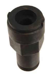

Оригинальный шимановский называется TL-FH40, но как я понимаю шимано давно уже их не производит.

Про трубу смешно читать. Можно сделать шлицы, а как её держать? Труба может соскочить и тогда риск травмы.
Я делал болгаркой на коленке из старой торцевой головки.
Съемник можно использовать с квадратным воротком или ключем на 17.
Для начального срыва гайки-чашки барабана, съёмник прижимается гайкой от кассеты и в таком положении уже никуда не денется.

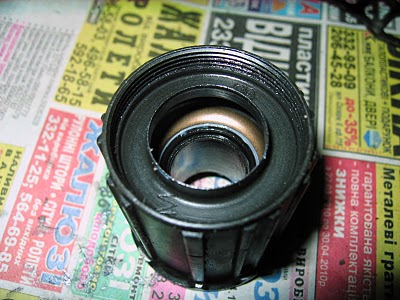

в общем барабан разобран)
проблема с ключом решена так
а дальше
внутри с виду полный порядок, пружина, собачки целые, но после промывки обнаружилось вот такая беда
может ли это влиять на проскок, мне неизвестно, но кажется вряд ли, хотя... :duma:
Может, и ещё теперь может влиять на жизнь собачек. В этом месте нормального зацепления уже не будет и при попадании собачек на этот сектор одна не словит упор и нагрузка на вторую будет в два раза выше.
На фото пружинка подозрительно прослаблена, не из-за неё ли.
Если не гоняться и без фанатизма вкручивать можно ездить дальше. Смазку пожиже на зубчатку и вперед.

Повідомлення OLEG& » 10.4.11 22:40
это понятно, жаль собачек две.
в живую вроде нормально, пока даже не потёрта в месте контакта с собачками.
...эх а погонять иногда люблю) и в горочку вкрутить.
Насчёт смазки, я собачки и зубчатку промазал вообще вилочным 15W, а шарики на шимановскую для втулок(жёлтую) посадил.Завтра посмотрим, попробуем как оно :kolobok:

Повідомлення Trion » 10.4.11 23:00
Вообще, тот факт, что надкушен только один зубец, может говорить об ассинхронной работе собачек. Говоря проще - они срабатывают не одновременно, а с некоторой задержкой: одна успела зацепиться, вторая нет, вся нагрузка ушла на первую и съела верхушку.
Кривизна конструкции :)
На деоровской у меня было слизано треть барабана и ездила вообще пока колеса не поменял, ну проскакивало иногда, конечно, но только если резко попытаться сразу включиться (не срывалось), так что не переживай.
