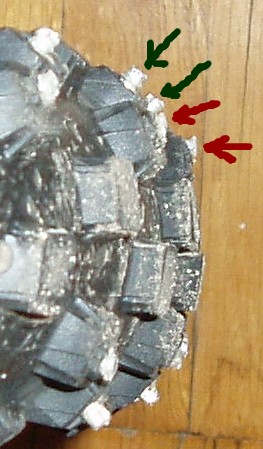

хм, я думал когда-то в старую покришку напихать гвоздиков, (в протекторы), так что б слегка только выпирали, этого с головой хватит, но никак руки не доходили, а вот на выходных может сделаю... интересно...
и главное не забыть проматать. например изалентой, чтоб головки камеру не рвали..
а на шиномантажах не шипуют, знакомый в том году спрашивал... :(
идея конечно не совершенство. но все-же я попробую... тем более старая ризинка гниет без дела.... :duma:

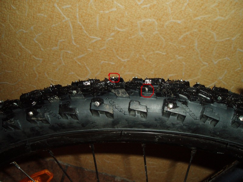

Зашиповал оба колеса. Кенда Крашер 2.1 и Максис Свамптинг 2.35.
http://smotri.te.ua/index.php?under=3772

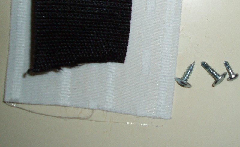

Спереди - острые саморезы с широкой шляпой (потом срезал острия) по краям и короткие со сверлом ближе к центру покрышки. Проложил толстой черной капроновой лентой.
Сзади - саморезы с широкой шляпой (потом срезал острия) со сверлом. Проложил тонкой белой капроновой лентой.
Лишнее отпилил болгаркой (на фото видно приспособление, позволяющее оставить нужную длину).
Прокатал около 150 км, из них 70 - по асфальту. Задние шипы по центру (точнее, ближе к центру) основательно стерлись. :(
Но. Поменять их - дело получаса и 70х0,04=2,80 грн. :)
Передние будут жить еще километров 200 асфальта. :)
ЗЫ
По грунту (снегу, льду) шипы не убиваются.
