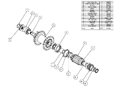

А ты приглядись - внутри оси втулки со стороны ротора должен быть паз под 5мм шестигранник. Если да - то используя шестигранник и конусный (а лучше тонкий рожковый ключ) на 17 откручиваешь гайку со стороны барабана - потом разбираешь все остальное. При необходимости снять с оси и правую гайку также используешь шестигранник.Я не пригляделся, есть ли такие же углубления в оси FIREEYE?
