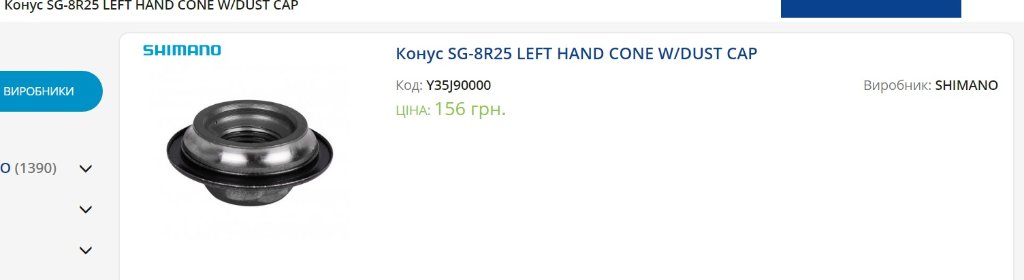

Привет.
Где можно найти конус динамовтулка shimano dh-3n31-nt

Повідомлення ВелоДім » 3.5.20 00:21
треба знати код
цей схожий :gerl:
Тут можна буде замовити :friends:

Повідомлення kotn » 3.5.20 10:54
Спасибо. Напишу им, но по фото вроде не такая

Повідомлення kotn » 4.5.20 10:34
Нет в наличии у них.
Может есть ещё варианты где бы заказать ?

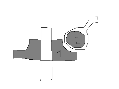

Если на конусе просто повреждения в виде ямочек на рабочей части, то его можно просто "полечить")
Накручиваете конус на пустую ось, зажимаете ось в дрель, включаете дрель и шлифуете рабочую часть конуса мелкой наждачкой, обкрученной вокруг цилиндра (например сверла) подходящего диаметра.
Вылечил таким образом уже не один конус.

На совсем понял как, если диаметр конуса очень мал, даже если 0,5 см наждачки намотать на цилиндр то угол не позволит.

Повідомлення Honey_ » 7.6.20 19:53
Как-то так
1 - конус
2 - цилиндр (сверло)
3 - наждачка
