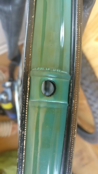

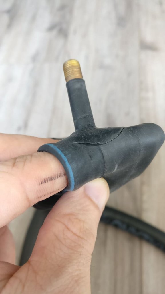

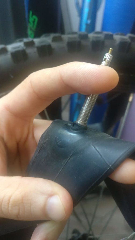

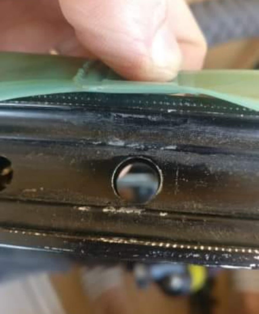

Друзья, помогите понять причину разрыва 4-й камеры в одном и том же месте. 3 последних раза это происходило в то время, когда велик находился в квартире, спокойно стоял. Последний раз уже во время поездки. Изначально покупал Швальбе, теперь уже подешевле камера. Диск, на котором это происходит переспицевался К теме прилагаю фото, где все видно. Буду благодарен за любого рода советы.

Покрышка проскальзывает по ободу таща за собой камеру.
Причин много:
- недокачанная покрышка
- несоответствие ширины обода и покрышки (слишком узкий обод / слишком широкая покрышка)
- острая кромка обода в месте сверловки
- бывает, когда есть генетическая несовместимость обода и покрышки

Пан foxman вже назвав причину, додам симптом - нахилений ніпель, найчастіше вперед, але в любителів "газувати" буває і назад.
Варіант лікування: промазати бортувальний шнур на шині гумовим клеєм та підсушити. І ні в якому разі не використовувати мильний розчин при бортуванні - мило навіть сухе трохи слизьке, а в дощ перетворюється на змазку. Якщо шина сідає на обід дуже туго - просто вода, без мила.

Я в своё время ещё вымывал с мылом борт покрышки и обод, чтобы резина лучше "липла", но по факту, покрышка 2.4 на обычный кантрийный обод 19 мм становится плохо - сползает. Так и не поборол.
Хотя человек пишет, что первые 3 раза были, когда велосипед статично стоял. Может, в ободе рассверленно под автониппель, а вы ставили камеру с тонким и её давлением выдавливало в отверстие.
Кстати, мне удавалось даже такие разрывы клеить стандартными оранжевыми вело-латками, делая отверстие по центру меньше диаметра ниппеля. Но то было в экстренной ситуации )
