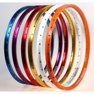

Посоветуйте крепкий но легкий обод 28", белого либо желтого цвета и отличные спицы к нему, под резину шириной 32-35 мм.

Думаю, найти искомое будет сложно - цветные обода для гибридов выпускают либо редко, либо очень редко - этот тип велосипеда используется в основном как транспорт...
Цветастые производятся в основном для экстремальных дисциплин, но рекомендуемая ширина покрышек для них - раза в два шире ваших...
Могу посоветовать просто "крепкие обода" - Mach1 RoadRunner - ездил на них с багажником по грунтам - без нареканий. Высокий профиль, пистонированные.
Mach1 RoadRunner
Спицы. Из проверенного - Sapim Race. Собранные колеса ходят годами, не требуя подтяжки. Средняя наработка на отказ по данным производителя - выше, чем у небаттированных.
Sapim Race
Длину - придётся высчитывать калькулятором относительно высоты ободов и флагцев втулки...

Но разве обод с посадочным шириной 15мм подходит для резины шире чем 32мм? В описании этого обода указано "подходит для покрышек 23-32".У меня на переднем колесе резина шириной 32мм, но на заднем 35мм.
И плохо что не нашел такой же но белого или хоть серебристого цвета - но не черного..

Мдаа.. белые и другие цветные обода это красиво! А то чернота что на ободе надоела порядком, -а хочется праздника :yes
Для 26" все просто, у одной только Xenium расцветок тьма!Но 28" таких не видел..
не беспокойтесь.
1. В описании обода указано, что он изготавливается для спортивной дисциплины "велокросс", где покрышки шире 32мм. запрещены правилами.
2. Это всего лишь рекомендация по оптимальному использованию ширины покрышки. Очень широкая покрышка на очень узком ободе будет в разрезе более дугообразной, в то время как на широком - станет более плоской, увеличив пятно контакта, дав возможность вступить в работу боковым грунтозацепам (если есть).
В вашем случае счет идет на ничтожные миллиметры, которые совершенно не сделают погоды. на этих ободах можно запросто ездить на покрышках до 45мм.
Черноту ободов можно легко поправить яркостью спиц.
