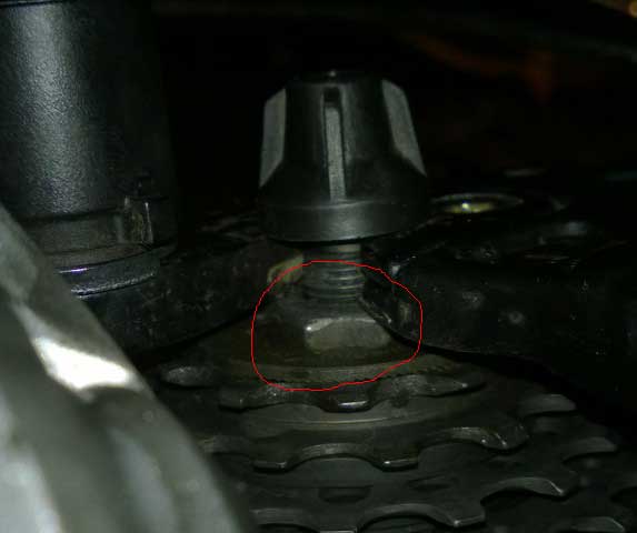

Я говорил про эти болты
Да прибудет с Вами Инари сама Зображення

если снять резиновые пыльники, то увидишь, что там под ними конуса которые контрят гайками, что ты показал. Итого нужно 2 ключа: один плоский тонкий для удержания конуса на месте, второй для гайки - обычный. Если ты пытаешься только гайку крутить - это временное решение - быстро регулировка собьётся.

На фото внешние контргайки, которые удерживают конусные гайки(расположены под резиновыми пыльниками) от раскручивания.
В идеале вам нужно снять колесо,снять резиновые пыльники, раскрутить контргайки(в идеале одна должна раскручиваться, та что со стороны диска, а вторая сидеть на оси).
Потом затянуть/расслабить конусную гайку со стороны диска, чтоб остался микролюфт. После, держа рожковым/разводным ключом неподвижную контргайку со стороны кассеты и конусным ключом конусную гайку, закрутить контргайку со стороны диска.
Хотя, сомневаюсь, что у вас есть конуный ключ нужного вам размера, поэтому поиграйтесь закручиванием/раскручиванием контргаек. Крутить немного, там буквально меньше четверти оборота уже сильно меняет дело.

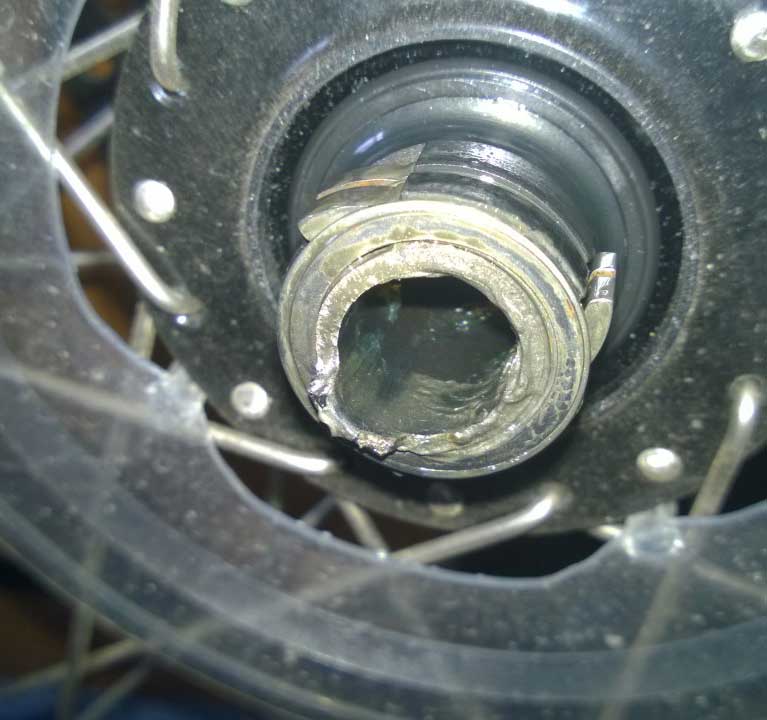

Вроде получается покрутить болты чтобы слабый люфт был, но все равно слышу постукивания при прокрутки колеса :(
UPDATE

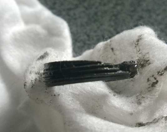

Походу втулка разломилась :x .
точнее часть резьбы отломилось

Из этого вытекает вопрос. Я могу поменять стержень или надо менять полностью втулку?

А без этого куска собрать не пытались? Сточив оставшуюся выступяющую часть для порядка.
По виду как то выглядет что это выступающая часть резьбы на которую накручен механизм собачек. Видемо ось ослабла и от люфта отломило край.
Может собрать и ездить до окончательного убийства получиться. Типо лишнее отломалос ;)
На нее что то еще накручивается? Если чашка - то тогда все. Менять весь барабан. А для такой втулки дешевле будет купить новую. Ну или как вариант старую с барабаном как для донорства.
Но это я так по фото вангую. Конструкция втулки то мне не известна.
Что за втулка кстати?

Сломалось со стороны звезды. На нее кассета накручивалась.

Ну похоже отвалилась кассета с частью барабана. Вы же кассету съемником не снимали?
Втулка я так понимаю Sram MTH-306 Disc?
Так что сломан барабан. Кассету надо снять с ыерхней части барабана. Нужен съемник.
Ну и замена барабана. Однако для эой втулки его скорее всего не найти.
Хоршый повод сменить втулку. Ну или найти на барахоле такую же - и снять барабан.
Вот тут вижу человек менял.
Может не продал еще
http://www.velokiev.com/forum/viewtopic ... 7&t=135651
Кстати если есть гарантия - то случай похоже гарантийный. Зря только сами полезли.

Я гарантию профукал так как в СТО вовремя не прошел. Короче надо менять втулку. Что посоветуете? И где на виноградаре есть веломастерская?

Вы все таки попытайте счастье найти такую же втулку на барахолке и поменять барабан.
Будет дешевле.
А так если уже втулку менять. То и спицы новые и затрата на сборку. Только обод и осается. Уже вырисовывается смысл собрать/купить новое колесо.

Резьба полностью сломана. Только мне не понятно зачем мне спицы менять?
