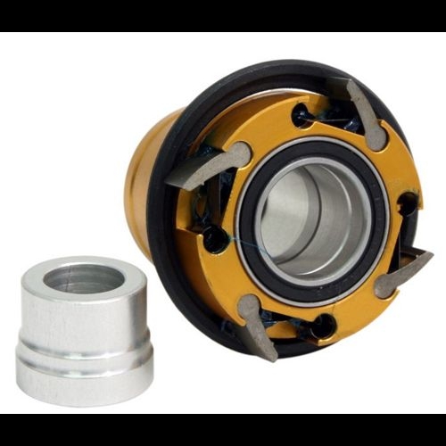

Да и нет у хопа, похоже, переходника (хотя, может я криво смотрел).
Похоже, что таки криво смотрел. Ссылка..
Hope Pro 2 Freehub Body - SRAM XX1-XD X12
Hope Pro 2 Freehub Body - SRAM XX1-XD X12.JPG (87.19Кіб)Переглянуто 2776 разів

Хмм... Задумался... Но, блин, оно отвратительно звучит...
З.Ы. Спасибо за ссылку.
