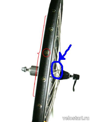

На рисунке, в синем кружке, изображено пересечение спиц. Как видите, спицы давят друг на друга, трутся. От трения и скрип, и стук...

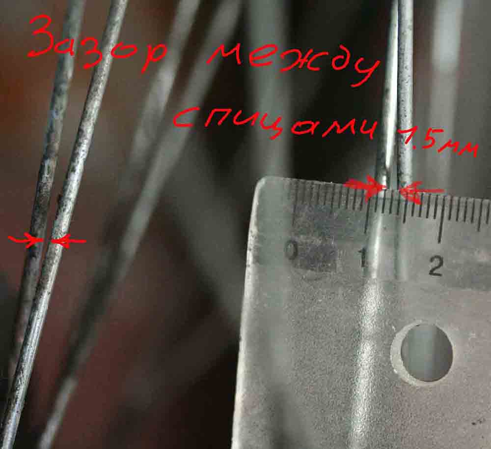

Откатав сезон, я перекрутил спицы, чтоб не касались друг-друга. По очереди выкручивал каждую вторую спицу, с лицевой стороны, и запускал под низ оставшейся на месте. Таким образом зазор между спицами составлял 1,5-2 мм (на глаз). Работы - 40 минут на одно колесо, хотя с заднего колеса еще нужно снять звездочки и вернуть потом на место))
Если не уверенны в своих навыках, лучше обратиться к профессионалу.
По-вашему, зачем их так изначально заспицевали, чтобы тёрлись сильнее и всё?
Крест перераспределяет аксиальные нагрузки между соседними спицами, снижая нагрузку на головки спиц и способствует увеличению жёсткости собранного колеса.
Та сила, от которой вы избавились таким нехитрым способом, ляжет на головки спиц, так что готовьтесь к их неизбежной кончине. Цифры точные сказать сложно, в зависимости от темперамента, а подведут они в самый неподходящий момент. Год, может, и отъездите.
Собственно, отчасти потому полутангенциальный набор и живёт намного дольше радиального, а так вы просто совместили недостатки их обоих.
Прокатался 12 лет (46 тыс. км); 50/50 асфальт и жестокий кросс кантри с элементами дерта. Замена спиц - 0.
Про нагрузки:
тангенциальные спицовки "2 креста", "3 креста" и" 4 креста" направляют нагрузку на спицу касательно втулки, а радиальная спицовка (солнышко) - действительно обладает меньшей стойкостью к нагрузкам по касательной (разгон или резкое торможение).
Про прочность и жесткость: ровная спица - жестче. Жесткость колеса = скорость. Но если Вы считаете, что Ваши спицы должны работать, как амортизаторы, выгибая друг-друга :unknown: дело, конечно, хозяйское...

Жаль что Вас не знал Шелдон Браун. А то он глупый пишет что последнее пересечение в 3 креста делается перехлестом. Но правда. Кто он такой это Шелдон Браун? Вы же нам щас всем глаза открыли.
Пошел переспицевывать все колеса. Похоже на заговор веломехаников

Простите, что переспицевав колеса столь вольным образом, остался с целыми спицами... Это верх хамства по отношению к Шелдону Брауну!
Сравнив 4-5 тыс. км на "правильных" колесах и 46 тыс. км на "лишенных всех преимуществ" пришел к выводу:
- жесткость колес больше;
- накатистость колес лучше;
- восьмерок меньше;
- ровнять восьмерки легче;
- звуков при нагрузке меньше.
Возможно при ДХ или подобных стилях - будет иметь смысл на рекомендации от Брауна... возможно...
