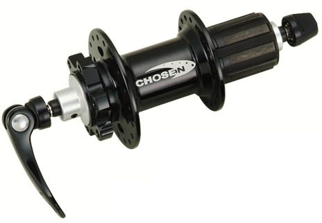

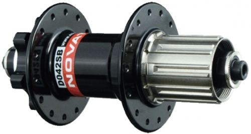

Решил собрать себе колеса с нуля. Стоять будут на учебно-лечебном a-gang`е, нагрузка на них будет небольшая (85кг мои, без насилования.. хотя...)
1) Обода я так понимаю надо брать широкие пистонированые с прицелом на резину 2,4-2,5 шириной ? Присмотрелся тут к неким толи weinmann, толи mach1 (не запомнил): Сечение не арочное, а ближе к букве "П" т.е. борта перпендикулярны земле, пистонированая поверхность параллельна земле и других граней нет. Наверняка по моему описанию поняли о чем речь. 180 грн за 1 шт. Намного ли они прочнее тех же weinmann, alex, mach1 более узких с арочным профилем?
2) Втулки. Как бы это сформулировать?.. Chosen vs Novatek (он же X-17). Дисковый тормоз, промы. Точные модели не скажу, ориентир цена на заднюю - 400..425 грн. На чем остановиться? Пощупаные Quanta, Quando, Shimano показали повышенное трение и были забракованы сразу. Есть еще некие Tatoo или как их там, но они почему-то чуть дороже хотя на ощупь хуже первых претендентов.
3) К передней втулке требования попроще- тормозов на переднем колесе вообще не будет, нагрузки должна съедать вилка. Брать ашан на промах? И вообще, что лучше - ашанистый joytech на промах или шариковый бренд ? Интересует в первую очередь в плане "поставил изабыл", что-б не лазить туда в ближайшее время.
4) Спицы. Выбор принципиален или можно брать любые и не заморачиваться?
