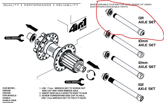

Постепенно подбираясь к замене задней втулки хочу поднять тему.
Действиетльно жесткость 10 мм ось будет выше чем обычного эксцентрика. По идее внешний диаметр оси QR тоже 10 мм. Отличие только в том что QR зажимает сквозной эксцентрик. А 10 мм сквозная ось зажимается болтами или опять же механизмом с эксцентриком. Те и там и там ось 10 мм внешнего диаметра только зажата по разному.
Ну и кто что может сказать о втулках Superstar components - Tesla и Trizoid EVO 135mm
Педали у них то хорошие. А вот со втулками как?
Что такое ось QR? QR - Это в переводе с англицкого Quick Release, это то что мы называем эксцентрик.
Стандартная задняя втулка имеет на концах фланцы с внешним диаметром 10мм. Эти фланцы лежат в дропауте. Все это дело стягивает эксцентрик, его диаметр можешь замерять.
При использовании 10mm thru axle у втулки нет этих боковых фланцев и в дропауте лежит сама ось. И вот у этой оси диаметр 10мм.
Не буду ерничать по поводу инфы. И размеров. Скажу только "все правильно написал". Для полноты - внутренний диаметр оси под классический QR 5 мм и Кстати те фланцы о которых ты пишешь - это как правило ось полая внутри.
Ось 10 мм есть тоже с механизмом QR.
Но ворпрос не об этом:

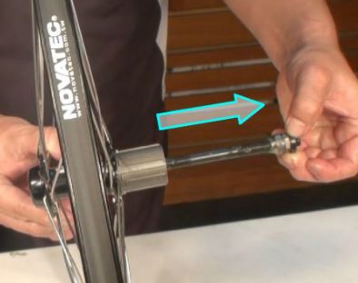

В случае с простым ексцентриком в дропауты вставляется не сквозная ось, а крышечки с 10мм концевиками, соответственно их жесткость никак не может конкурировать со сквозной осью
RealIce
Повідомлень:2358
З нами з:3.4.08 11:53
Skype:realicegsm
Re: втулка 135*10 (екс) чи 135*10 (вісь) ?
Повідомлення RealIce » 22.4.13 11:15
Так и хочеться спросить а Вы втулки разбирали задние под обычный эксцентрик?
Это очень частьный случай для втулок с адаптерами и по ходу для передней втулки. Как правило это полая ось черкез которую проходит эксцентрик.
Так что вопрос по задней фтулке в стандартных дропаутах.
Насколько полая ось 10 мм зажатая сквозным эксцентриком (стандартный QR) менее жесткая чемсквозная ось в те же 10 мм указанная выше.
у конусных только.

Я что то не понимаю?
D042SB
pos #14 ??
PS Картинки не зря смотрел. Осознал что при сквозной оси 10 мм. Ось под посадку подшипников таки будет больше и таки де то там жестче.
С другой стороьны если менять втулку то почему не попробовать.
