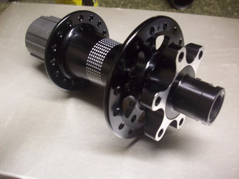

Это скорее всего название колес или обода, а что написано на самой втулке? И да, фото было б хорошо сделать (и втулки и ее внутренностей/собачек).

Specialized Hi Lo disc
А, ну так с этого надо было начинать. В стоковых спешевских вилсетах подобного уровня под этим лейблом стоят обычно втулки аля Quando/Formula (скорее всего все же формула).

что за втулка узнать не удалось ни надписей ни маркировок нет, но по фланцам похожа на переднюю втулку, а на передней даже эксцентрик на 10мм DT Swiss

Вообще не похожа, посмотри хотя бы на ее собачки и на свои. Ну и снова таки
Сделай наконец фото втулки со снятым барабаном, зачем гадать :)

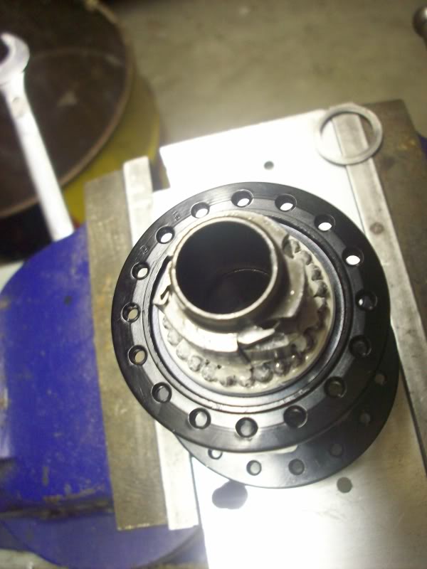

Если успею, после работы заеду к веломеханику, сегодня вел переговоры с Сервис-центром DT Swiss, выслал им фото, ну вроде бы пообещали выслать пару собачек с пружиной.

п.с. сегодня заеду сделаю фото втулки разобранной

Я так понимаю что по мнению производителя там барабан необслуживаемый.
Потому вряд ли где такие собачки доступны.
Барабан в сборе как правило стоит как втулка.
Так что если по гарантии не выходит.И я смотрю эту втулку ругают все.
То ответ очевиден - замена втулки на более качественную и переспицовка колеса.

на фото да и по мануалам смотрел стандарт как у многих как и у тех же DT Swiss, пружина проходит по середине собачки где и сделан прорез, а в моем случае прорез почти с краю находится, более того, флажок, который находится с краю не такой формы как остальная часть собачки, короче очень кастомный продукт.
п.с. перелопатил весь ebay, столько разных форм насмотрелся тех собачек, их около 5-6 видов разных увидел в основном, но такую как мне нужно, увы, нет.
вот нашел в гугле: http://forums.mtbr.com/specialized/spec ... 79462.html очень похожа на мою конструкцию или один в один я просто очень досконально не осматривал, флажки расположены так же, вобщим могу сказать что выглядит как там на фото

Барабан с насыпным подшипником. По понятиям производителя не ремонтируется. Меняется целеком
Собачек не найдешь. Разве что везение. Типа как ты сломал собачку, заменил втулку а старую не выкинул.

Я бы менял втулку. По внешнему виду это один из случаев ошибки проэктирования. Там на собачке в тонкой части намудрили сильно. Видемо решили что туда нагрузка не приходится. А оно таки приходится.
Так что это жить долго не должно.
Понятно что это затратно. Однако получишь уже надежную вещь
Случай на самом деле гарантийный. И для многих производителей повод для отзыва.
