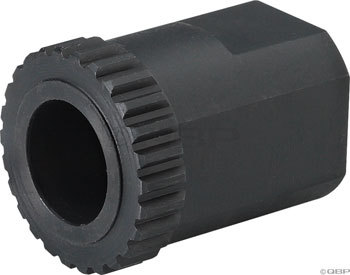

DT Swiss ring nut removal/setting tool

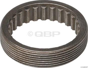

Понадобились верстачные тиски, вышеозначенный инструмент и совместные усилия двух здоровых мужчин, чтобы наконец открутить эту гайку...
Ring nut for DT Swiss hubs
После замены ржавого японского дерьма (хотя в документации швейцарцы клятвенно заверяют, что подшипники должны быть из нержавейки) на американские нержавеющие керамические промподшипники ABEC-5 6902RS колесо стало легче ещё на 3 грамма.
