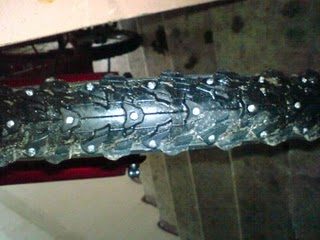

Тема вдохновила на создание своего дикобраза.
Зашиповал только заднюю покрышку (ноунейм за 35 грн + 130 шурупов + плотный брезентоподобный материал в качестве защиты камеры чуть тоньше, легче и прочнее камеры).
На льду держит отлично, на асфальте вел ведет себя тоже вполне адекватно, если не считать звуковых эффектов.
Переднюю решил не шиповать - вел вполне управляем на любых обледенелых поверхностях, заднее колесо не проскальзывает при интенсивном разгоне и не уходит куда-то при блокировке тормозами, оставляя красивые царапины практически на любой поверхности *oops* .
К тому же, при легком фрирайде иногда неминуемы касания носка обуви передней покрышки, что может негативно сказаться на целостности обуви и пальцев ноги при зашипованом варианте :grin: .
На шипы постоянно прилипает мусор в виде пластиковых стаканчиков, мелких кульков и бумажек. Это вызывает дикий смех у сзади едущих и повышает общее настроение всей компании :p
Пока прошел 30 км в городских условиях... полет нормальный. :good:

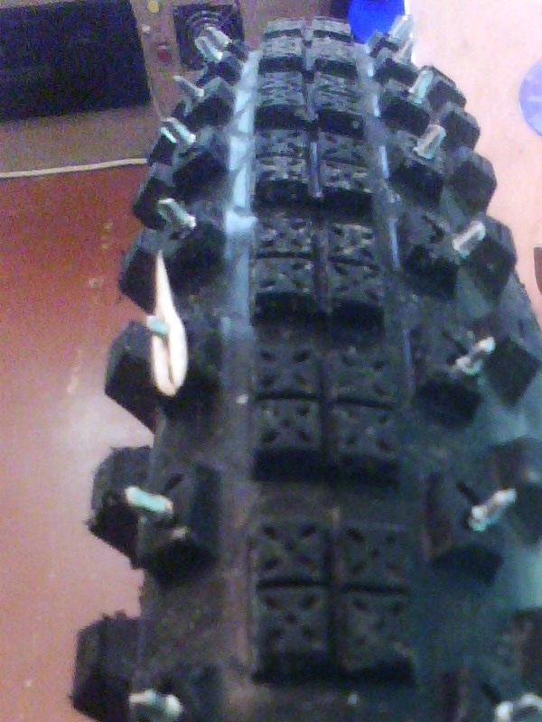

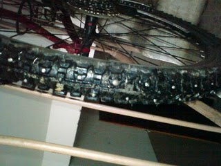

Зашиповал боковой ряд Maxxis Meduza 1.8
шурупами для металлоконструкций.
Плюсы:
Широкая гляпка, а значит меньше давление на камеру.
Тверды носик на подобие сверла для врезания в метал, весьма износоустойчив, и не настолько острый как у обычных шурупов.
Реальных фоток пока нет, но шиповал вот так.
Перед:
Зображення Зад:Зображення
То есть на переднем буквально немного шире раставленны шипы.
На деле разницы не заметил.
осознано не шиповал центральные 2 ряда. и не жалею, по асфальту только шуршание есть, и тормозит хорошо.
на покрышку всего по 92 шипа, что достаточно мало. но ездит потрясно, для заднего точно достаточно. для передка возможно дошипую, но не уверен что есть необходимость.

процес выглядел так как и у всех.
Дырявим нужные шипы снаружи шилом (причем я дырявил достаточно толстым) для того что бы шурупчики правильно входили в шипы. Наживляем шурупы, вкручиваем шурупы шуруповертом (можно и руками, но меня бы немного закумарило вкрутить 180 шурупов руками, а у большинства людей эта цифра перевалит за 200) клеим пластырь, бортируем, качаем (не забывайте что дома у вас +25 а на улице -5, так что накачать нужно немного больше)
Реальные фотки
Зображення Зображення

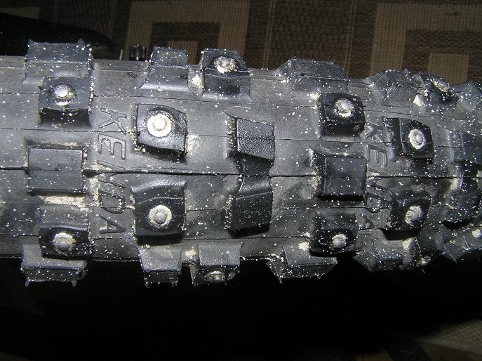

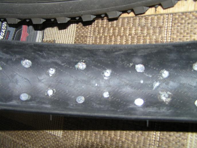

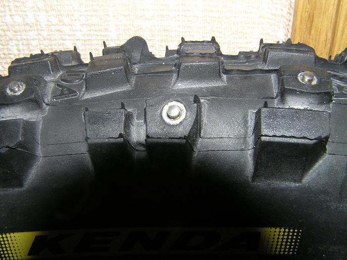

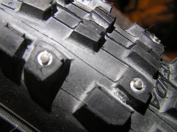

Мой вариант шиповки автомобильными шипами, шипы достались на шару, готовую шиповку в Киеве по нормальной цене не купить, все под заказ.Решил попробовать сам, перед этим две зимы на саморезах отъездил, кое что понял.
На фото первоначальный вариант, сейчас добавил еще два ряда шипов, так как лед сейчас у нас жесть.
Первоначальный вариант
На фото заводская шипованная покрышка, интересно посмотреть на то, что получилось после ее шипования автомобильными шипами.

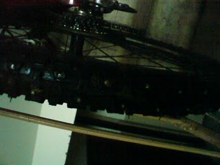

Вот как они выглядят сейчас
а вот заднее колесо

Умник ты КЕНДУ шиповку заводскую найди

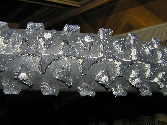

Dj_u, снаружи как заводская, покажи как внутри выглядит.

Вот изнутри, тоже первый вариант, пока была новая

Нужно защитить камеру, иначе шипы протрут в ней дырки.

Повідомлення Dj_u » 2.2.12 11:09
Само собой , еще одна разрезанная камера, и все гуд

2. Технология шипования - если дома, то как, если на СТО-шиномонтаже-пистолетом - почем (если не секрет).
3. Какая покрышка использована? Или какая её толшина в месте установки шипа ?
Спасибо.
Если получилось, сразу побегу на шиномонтаж или покупать шипы.

Тоже видел на Харьков-туристе, но автомобильные видел по 30коп/шт - разница в 6 раз и шипуют слышал за копейки на шиномонтаже. А 50шт/100грн + покрышки = цена близка к готовым зимним покрышкам - проще просто купить.
Да и то, что на фото, если это правда, уже ближе к промышленному изделию, чем саморезы, за исключением корда правда.
