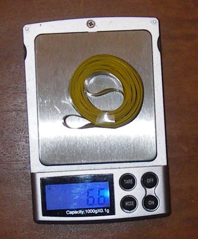

Вот так выглядит правильный жёлтенький пластиковый флиппер :cool:

Флиппера BS light 26" ширина 17мм. Сам флиппер тоньше "обычных", что позволяет ему хорошо облегать любой профиль обода, а также не мешает установке покрышек.
Стоит 15грн.
