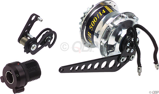

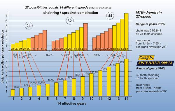

скопирую пост yurik82 с ХТ, надеюсь он не будет против:
"Самая дорогая планетарная втулка $1450
Rohloff SPEEDHUB 500/14
вес 1700-1820 г
обслуживание - замена масла 1 раз на 5000 км
Сравнение передаточных чисел с МТБ трансмиссией 3*9
чуток выше диапазон и чуток лучше плавность"
вес :shock: разве что для неспешной езды по городу/ паркам
