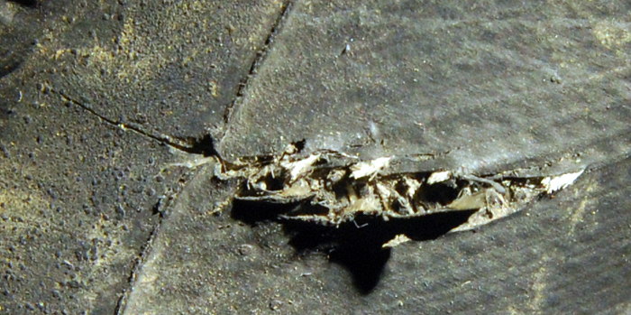

А на монтаже могут профессионально заделать порез? Случайно обнаружил у себя почти 2-см порез. Хочу ее сделать и использовать как резервную.

Вчера порезал почти новый Rocket Ron %-( После заклейки обычной латкой выпирала грыжа:
В итоге, нашел тряпчаный флипер от камеры максис и приклеил его суперклеем. Подложил еще кусок тоненькой камеры, чтобы латки не терли об камеру. Накачал до 3 атм., держит и шов не разлазится. На днях нада будет затестить: будет ли такая латка жить и как покрыха себя покажет.

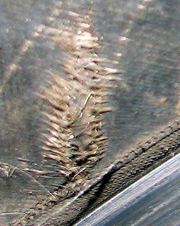

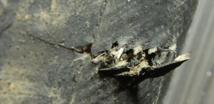

Порізав зовнішній шар корду на бічній стороні покришки, довжина порізу 1,3см плюс з’явилася тріщина, перерізано чотири нитки (одну не повністю). Другий шар корду цілий. Чи варто це пошкодження зашивати, чи можна так і залишити?
Покришка стоїть на передньому колесі. Чи можна її все ще на передньому юзати?

Я бы небольшую латку внешне приклеил. Желательно из чего то не очень тянущегося.
Это чтобы второй шар корда от давления не порвался.

Тобто, можна просто заклеїти і залишити на передньому колесі?
Я б мабуть так і зробив, якби це було заднє колесо. Але на передньому більш сцикотно, що вона лопне в непідходящий момент. З такими пошкодженнями покришок я не стикався, тому і запитую, чи варто її зашивати для переднього колеса. Сам я про це мало чого знайшов, і в більшості випадків зашивання розглядається як тимчасовий варіант перед купівлею нової покришки. Але ж у мене вона не наскрізь порізана, тому я думаю, що можна навіть на передньому колесі залишити, якщо зашити. Поправте мене, якщо я неправий.

заклей армированной латкой и переставь на заднее.

заклей армированной латкой (по площади так чтоб с запасом захватить место вокруг пореза) да и все.
