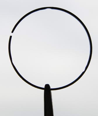

Диагноз установлен. Две собачки, одна из которых почти перетерла пружинку в месте контакта с ней, из-за чего последняя разогнулась, а собачка практически не работает. Можно ли чем-то заменить пружинку, как кто думает?
фото пружинки в студию :)
Наверное она:
Думаю, в барабан может подойти кусок пружины от матраса. Я правда не разбирал ни первое ни второе, так что за соответствие размеров не поручусь. А в савецких барабанах пружинки успешно замещались куском поролона :)

Она. И тоже "потертости" видать. Пока взял раскрутил пружинку тоненькую, поставил вместо родной. вродь обе собачки клацают. Покатаю пока так, протестирую. И буду про новые колеса думать. Всем спасибо за участие.

народ на новатеки ставил 1 виток пружины от каких-то клапанов. Надо было бы на рынке типа куренёвки посмотреть образец. Слишком мягкая пружина - будут срываться собачки, слишком жёсткая - будет трещать сильно и изнашивать собачки.

Ну знать бы от каких клапанов... Вроде бы у меня нормально получилось более менее, сначала жестковата была. я немного подрезал (не полное кольцо) стало приятнее по ощущениям клацать.
