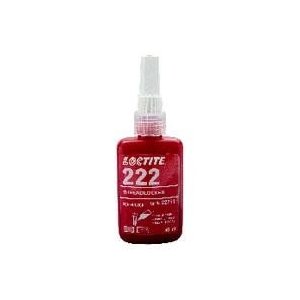

Прошу прощения, что снова влажу, но:
1) Чтобы слабо натянутые ниппеля не раскручивались, некто Стив Хогг (Steve Hogg) советует смазывать резьбу на спицах при помощи Loctite 222, хотя и отмечает, что при правильно натянутых спицах ниппеля не должны раскручиваться. Кроме того, есть и специальные составы аналогичного назначения от производителей спиц (как правило, более дорогие, хотя и локтит - не дешёвка).

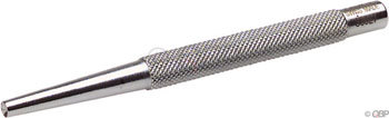

2) Чтобы головки спиц хорошо сели во фланце, существует специальный инструмент, именуемый DT Swiss ProLine Spoke Head Setting Punch.
DT Swiss ProLine Spoke Head Punch

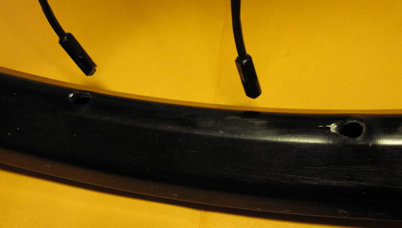

В прошлом году поймал палку в колесо, минус две спицы, ободу, фланцам и пистонам ничего. Будь спица крепче всего она бы не пострадала, а пострадал бы фланец или обод - где тонко, там и рвётся.
А, т.е. по твоему штатная продольная нагрузка на спицу на растяжение (на которую спица как раз и рассчитана) и разрушающее воздействие на нее посторонним предметом (камень, палка, слетевшая цепь) с вектором приложения силы условно перепендикулярно спице - это одно и тоже?! Что-то у меня нет желания переубеждать - можешь думать так и дальше :)
И вообще, эта ситуация не показательна - результат инцидента с палкой может быть (и в жизни так и есть) абсолютно разный. Вот те для примера такой случай (ZTR Crest между прочим):

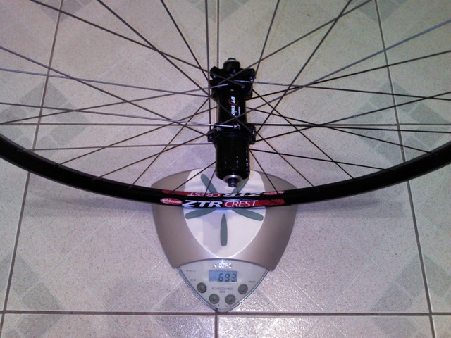

Менее, чем 1400 грамм на колёсный набор - это круто! :good: Учитывая цену комплектующих и их доступность - круто вдвойне.
Мне девушка дала заднее колесо 26" под диск починить... Я поставил его на весы и сильно удивился. %)
DT Swiss Roval @ ZTR Crest-28h-DT Revolution 2.0x1.5mm Straight pull
Roval @ ZTR Crest 693-640.jpg (85.49Кіб)Переглянуто 7241 раз

1) Дорогущие алюминиевые ниппеля DT ProLock Hexagonal плохо сочетаются с ZTR Crest, т. к. сквозь обод их особо не покрутишь - слишком малы отверстия в ободе. А раз не покрутишь, то и не натянешь толком спицы.
Ну да, недешевые. Но про «плохое сочетание» — не поделитесь источником? Геометрия этих ниппелей отличается от стандартной только лишь наличием шестигранной головки и увеличенной высотой. Что касается остального, то вы спорите с реальностью, а она такова: сборка колес (не мной) произведена на должном уровне, спицы натянуты именно «толком» и первый опыт эксплуатации не дает повода сомневаться в этом. Поглядим, что даст второй опыт.
Мой первый шеф любил начинать критиковать меня с фразы "Практика показывает..." и далее по тексту. На самом деле, я с ним согласен. Практика - наилучший аргумент.
Насчёт плохого сочетания - это мой собственный горький опыт. Отверстия в ободе ZTR (Crest, Alpine, etc.) имеют диаметр 7,62 мм, в то время, как большинство ключей, одеваемых на 6-гранную головку 5,5 мм имеют внешний диаметр 8 мм. Поэтому продеть сквозь ZTR'овский обод такой ключик не получается. Есть, правда, SRAM'овские ключи для их высокопрофильных ободов S40, S60, S80, S90..., которые немного потоньше, но эти ключи неудобные. В общем, у меня руки уже болят, а спицы не натянуты ещё даже наполовину. :(
Хм, ну не знаю, чего вы там крутили, но у этих ниппелей, как и у большинства прочих, есть а) щечки для работы обычным ключом и б) канавка под шлицевую отвертку. Крути — не хочу. И к слову, я на них никоим образом не нацеливался, просто на тот момент это был единственный вариант красных ниппелей in stock. Как позже выяснилось, стоило-таки заехать на Землячку.
