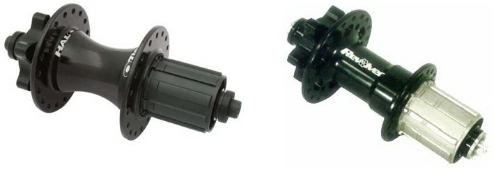

Запитаю я все-таки в цьому розділі, бо в "DH - Freeride - Dirt - Street" мало хто заходить і відповідає :)
Допоможіть, пліз, вибрати задню втулку 135мм під ексцентрік на 36 дирок. Сам катаю ендуро, але в цьому сезоні планую спробувати і дірт з поки-що легким фрірайдом. Тому необхідні критерії: достатній запас міцності і щоб на ній можна було вжимати (щоб касету не розбивала). Вага по великому рахунку ролі не грає. Треба врахувати ще те, що в мене поки-що взагалі нема досвіду в дірті тому гепатись я буду спочатку будьздоров - тобто нагрузка буде немаленька мені здається
Спочатку зупинився на Hope Pro II, але коли почав читати відгуки на нашому форумі, на веломанії, на MTBR, на тому ж Чейні, то зразу відмовився, бо зрозумів, що це тупо викидати дофіга грошей і ти не будеш впевнений, що з нею буде все ОК (мені фоток з дірт.ру вистачило). Як хтось написав - це дуже дорога лотерея. Більш кращу але й більш дорожчу я поки-що не потяну. Тому думаю, що краще буде купити щось дешевше але цілком нормальне. Переглянувши відгуки зупинився на наступних варіантах: Halo Spin Doctor та DMR Revolver. Хто що про них скаже? Бо відгуків я знайшов про них небагато. Інші варіанти можливо також розгляну.

FireEye Excellerant R5 - плюс относительно Хало - это 4 пром.подшипника а не 2 на оси + шарики в барабане как Хало. ;) Про ДМР не скажу - не в курсе...
Трішки не зрозумів твоє формулювання: тобто FireEye Excellerant R5 - 4 прома, а Halo - 2 прома і насипні в барабані? чи навпаки?

Именно так. Если мне не изменяет память, но у модели SpinDoctor сзади 2 прома + барабан на двух рядах насыпных подшипников. Как в недорогих втулках Chosen или Formula. Вопрос в том что если нужно чем попрочнее то лучше промы везде наверное. Промы везде если брать Хало то это модель Six-Drive но там уже совсем другие цены... ;)

DMR Revolver - та же фигня, барабан на шариках.
есть еще Revolver 6-pawl - 6 собачек и 5 промов, цена тоже другая, примерно как у Halo 6-drive.
і барабан також на промах?
і чому так критично насипні в барабанах? кажись всі Шімано на насипних :pardon:

Насыпные надо обслуживать и регулировать.
ЗЫ: Бери Шимано - не прогадаешь! :D
