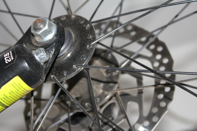

Наперед, хотів би вибачитись, за питання початківця.
Маю велосипед 27,5 колеса, без "швидкого" дропауту з ексцентриками, просто просто на гайках.
Хотів би поставити туди колеса на втулках з ексцентриками. Ніде не залишаю (TRK Selle), а камери на дорозі клеїти буде швидше.
Не можу зрозуміти, чи треба міняти втулки на колесах, тобто перешприховувати колеса. Чи та вісь якось виймається і міняється на руру під ексцентрики?

Треба міняти втулки ...
Простіше возити з собою ключа...а в камери залити герметик..

На некоторых втулках можно поменять ось, судя по фото, на вашей можно.

Ось на ексцентрик замінити можна.
Спробую розібратись, але відео би якесь чи покрокове багатьма словами.
