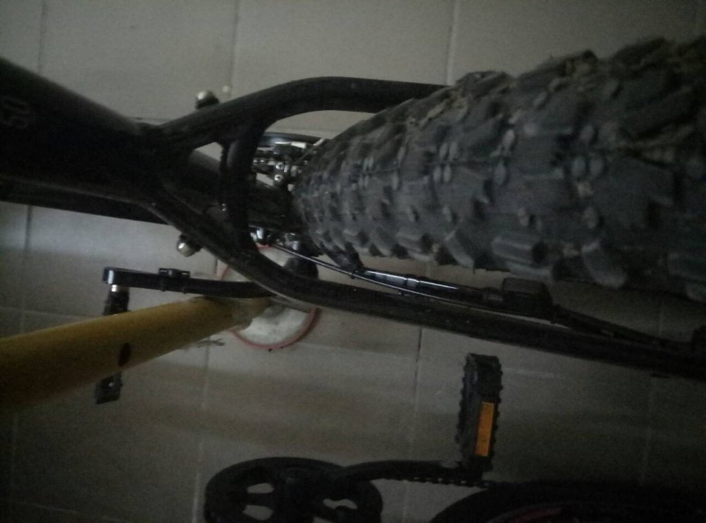

Перемерял еще раз зазоры, между перьями там расстояние будь здоров, но в некоторых других местах там 65-68 мм(наверно чуть больше) от края обода до "верха" покрышки. Т.е.62 можно попробовать, но, наверно, больше 60 не стоит рисковать.

Ширше 2.25-2.35 я б не радив розглядати.
А ці розміри мають влізти
Ви б хоч фото виклали ....

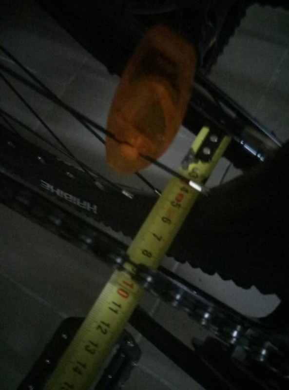

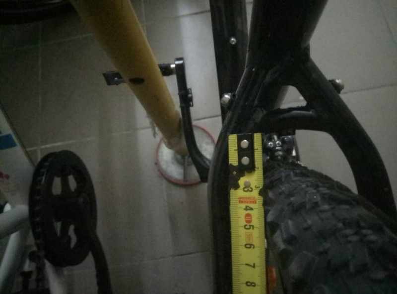

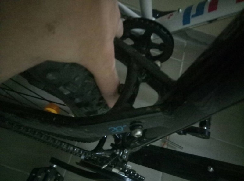

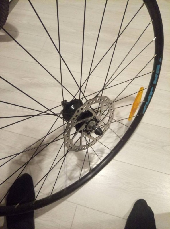

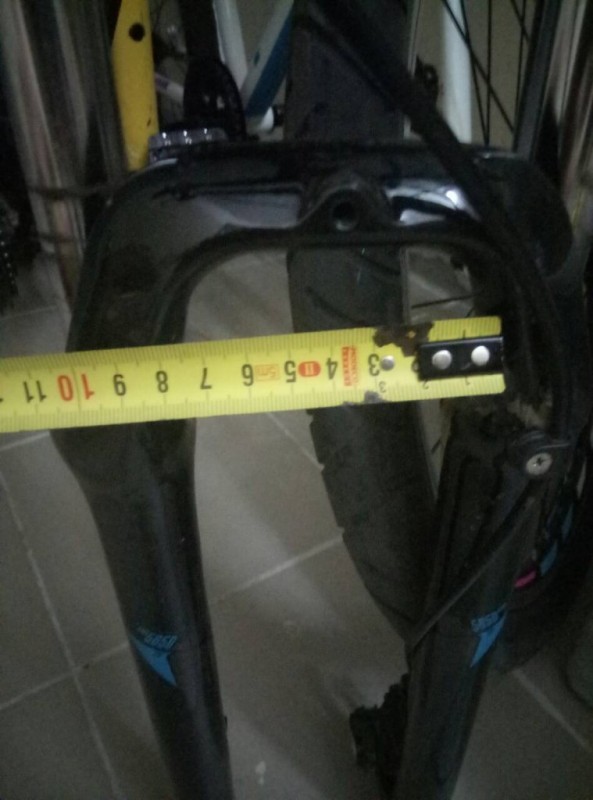

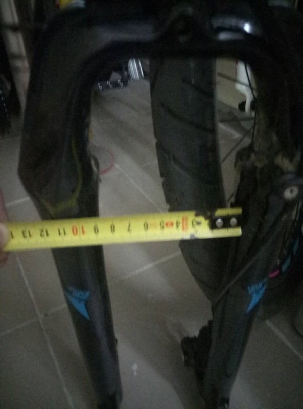

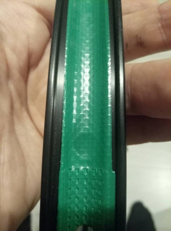

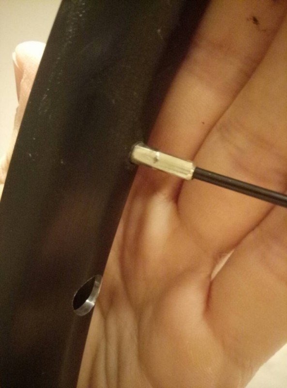

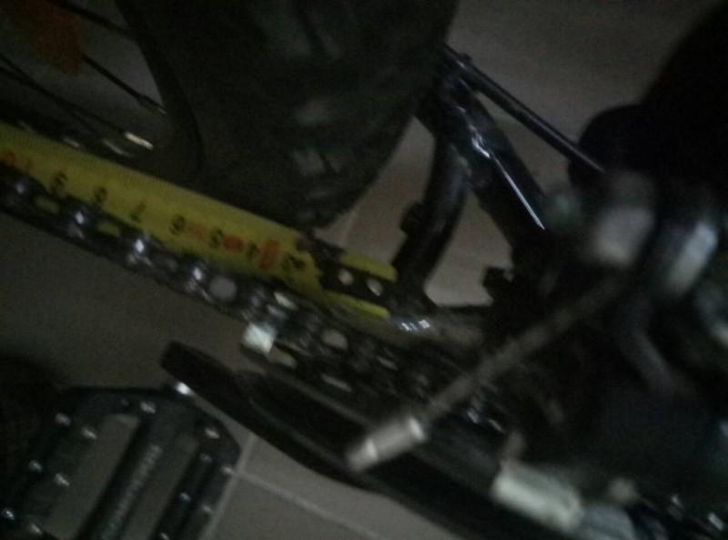

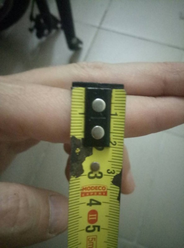

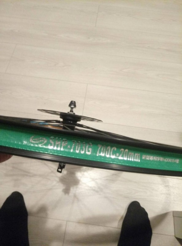

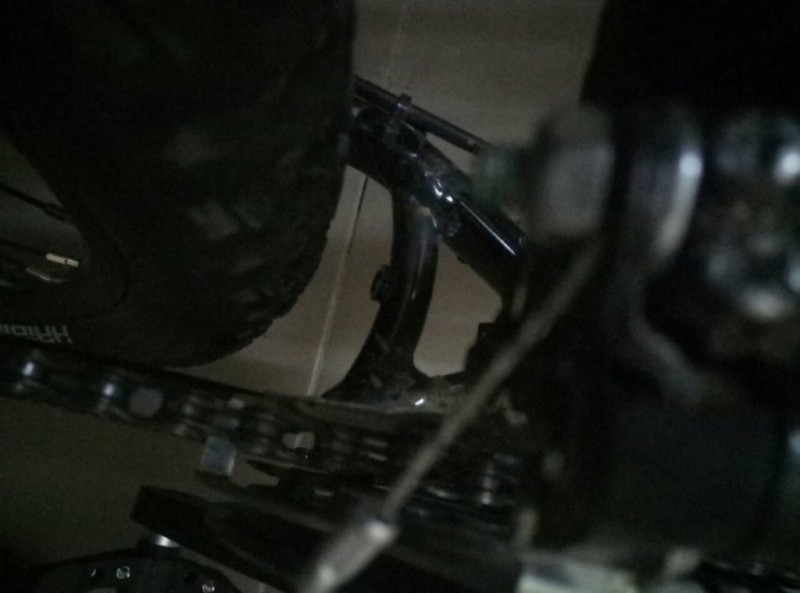

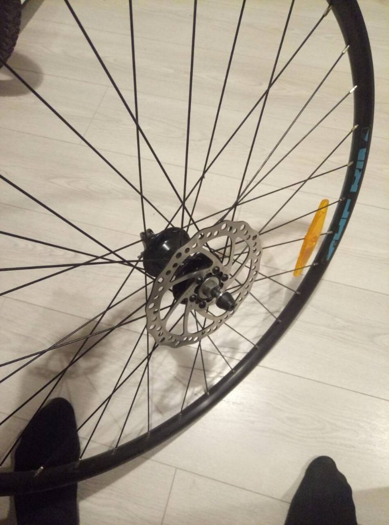

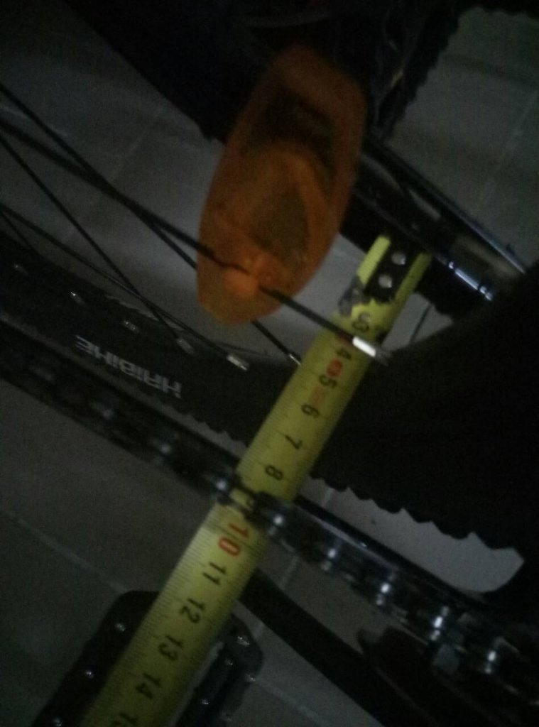

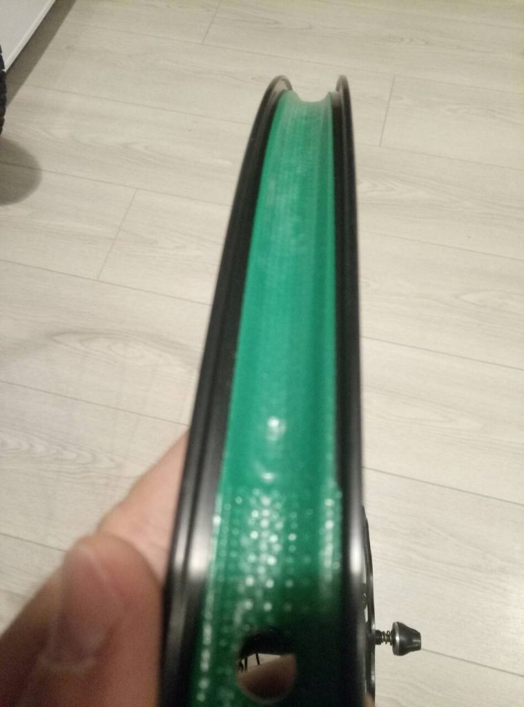

В общем с фотками ситуация следующая (только добрался пофоткать ) Толщина моего пальца 17.5, а не 20, как может показаться. Расстояние от покрышки до нижней перемычки на перьях больше, чем между верхней и покрышкой, милиметра на 4-5.

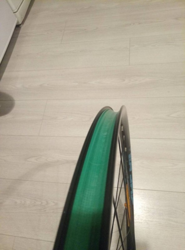

Внутренний диаметр обода - 20. Через эту зеленую штуку видно отверстия, где вкручены спицы, т.е. у него нет внутреннего сплошного слоя, как на некоторых (не знаю, как это называется).

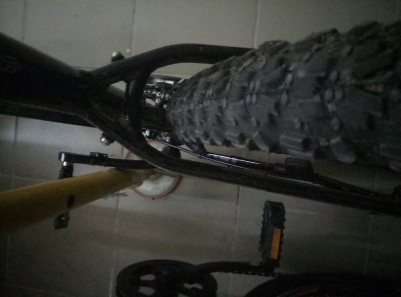

Повідомлення Number-nine » 21.7.18 21:16
Вторая серия
Number-nine
Повідомлень:26
З нами з:14.5.18 13:14
Re: Хочу немного изменить колеса. Помогите. И есть ли смысл?

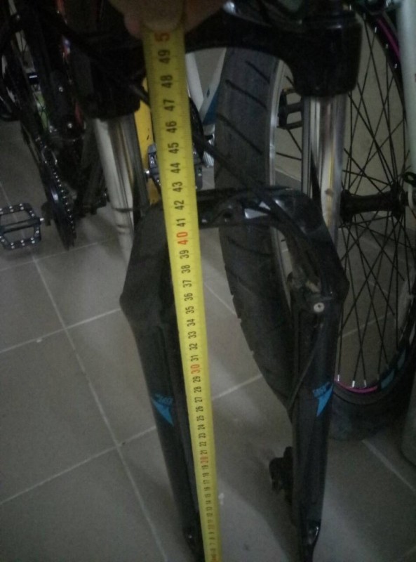

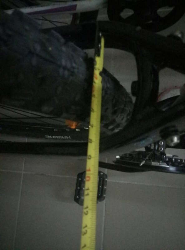

Повідомлення Number-nine » 21.7.18 21:25
Остаток (форум по 7 картинок пускает).
Если я все правильно понимаю, то обода нужно будет менять на более широкие внутри, и если я правильно понимаю таблички с оптимальными соотношениями, то нужно ориентироваться на внутренний диаметр 23-25-27 где-то, 25 как средний вариант, позволяющий натянуть как шире 2.35 (не на этой раме), там и поуже. Основным рабочим вариантом все-таки рассматриваю 2.35, только померять еще хорошенечко все нужно.
На какие средненормальные обода стоит обратить внимание?
