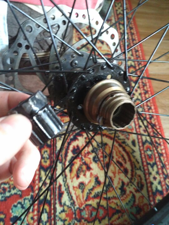

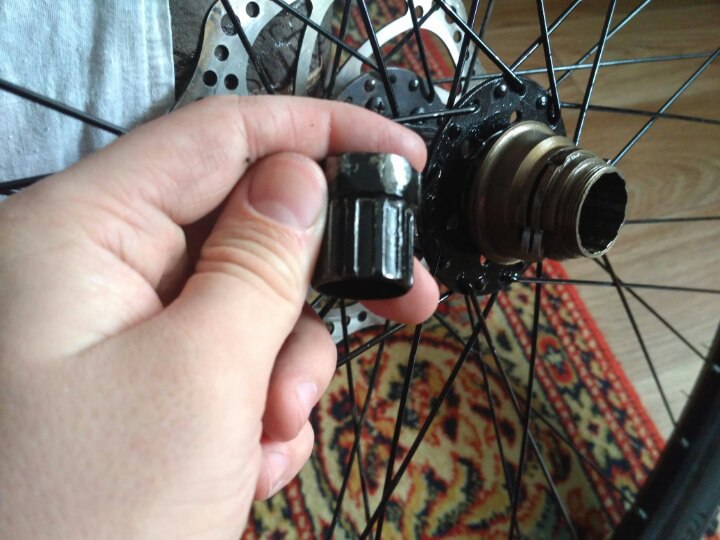

Как снять барабан с втулки колеса!Помогите
Повідомлення Shaman_13 » 2.2.18 13:09
Пробовал открутить съемником против часовой стрелки,не получается. :dash2:

Судя по фото это трещетка со снятыми звездами, должна откручиваться против часовой стрелки. Либо съемник такой, либо прикипело, такой уровень компонентов.

Таке буває , особливо при різнорідних металах (контакт алю зі сталлю ) . Закисає коли вода попадає на місце контакту . Вд 40 поможе . Ключ бажано притягнути ексцентриком до втулки , щоб збільшити прикладене зусилля і уникнути пошкодженнь шліців .

Shaman_13, так, таке дійсно іноді трепляється. У складних варіатах викоритовуємо више згадану WD40 та гріємо з'єдання, використовуємо Великій важіль.
У звичайних випадках, Великого важіля вистачає. Знайдіть торцеву голівку та вороток/важіль з провушиною. У вас від звичайного ключа вже почали злизуватися грані на знімачі, якщо далі будете намагатися, залишите ключ без зачепів :)

Лучше зажать съёмник в тиски, сверху надеть колесо и крутануть аки руль КамАЗа (влево). Проверено, помогает.
