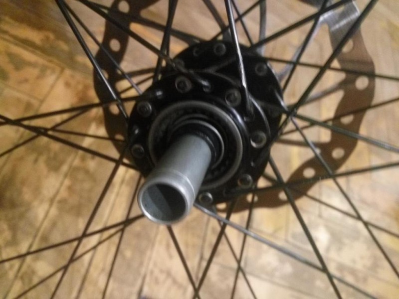

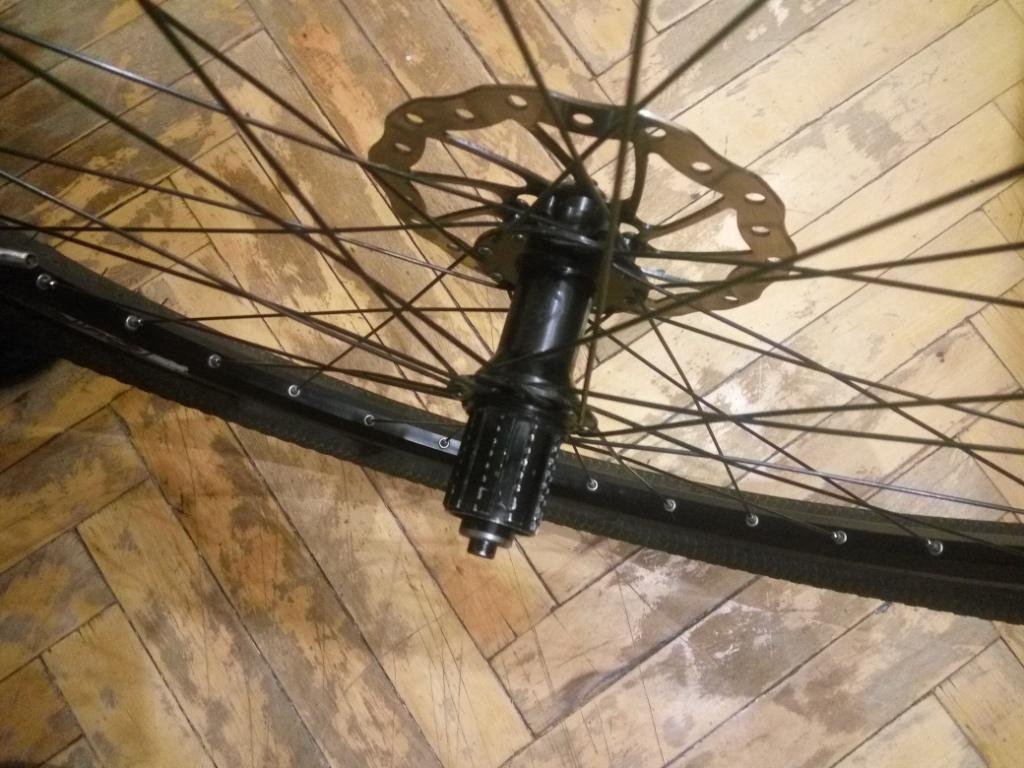

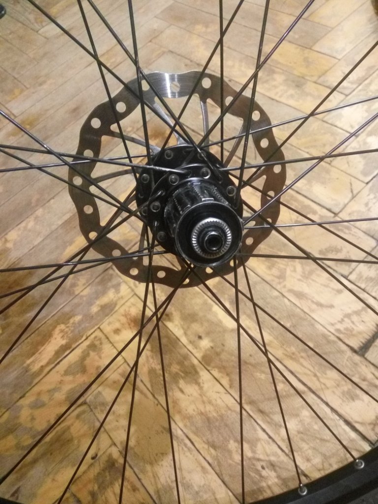

Всем привет , столкнулся с проблемой.
Решил подготовить велосипед к сезону , все смазать итд , но вот беда , нету холостого хода в заднем колесе , то есть я раскручиваю его и вместе с ним крутятся педали , если удерживать педаль как "стоп" то слетает цепь .
Раз 10 перебирал барабан , не помогло.
Есть нюанс , если колесо не затягивать вообще , то все ок.
В саму ось не лазил , только чистка барабана и кассеты.
Втулка DT Swiss
Хелп !

Як мінімум пошукайте на сайті виробника схему збирання-розбирання вашої моделі втулки.
Там друга пружина, між ратчетами та втулкою є?

Да , все как на этом видео , разбирал раз 10 .
https://www.youtube.com/watch?v=sC-5-dOvfYA
В чем еще может быть причина, если не в барабане ?

Пружинки правильной стороной стоят?
Galardo1
Повідомлень:5
З нами з:17.2.18 23:51
Re: Нет холостого хода
Повідомлення Galardo1 » 18.2.18 20:33
Да, перебирал раз 10 уже, с разными вариантами .
Колесо замирает именно когда закручено , есть ощущение , что как будто ось переживается .

Что-то где-то пережимает механизм и кольцам ретчета не остается места расходиться.
Или что-то не до конца село в посадочное гнездо, или неправильно собрал. Там вопрос миллиметра.
Если менял промы, проверь, до конца ли они запрессованы.
Проверь, той ли стороной поставил пружинку, она немного коническая.
Проверь, не сдвинулась ли вся ось немного вглубь корпуса втулки.
Так навскидку вроде все, механизм предельно простой.

Спасибо тебе парень , плохо сел пыльник и не давал барабану залезть на место .
Я все голову сломал, что же не так , а тут .... эххххх.
Теперь как часики )
