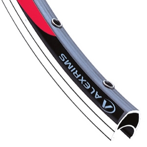

Всім привіт! Короч, історія така: є в мене бютжетний вілсет на ободах Alexrims AT400.Ось таких:
Модель: AT400
Направление: Шоссе
Отверстий: 36, пистонированный
Диаметр: 28''
ETRTO:
622х14
ERD:
599mm
Тип тормоза: V-brake
Цвет: Черный
Вес: 425гр

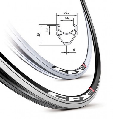

Все б нічого, але погнув задній обод, і виникла делема: замінити на анологічний чи поставити ось такий Mach1 CFX:
Характеристики:
• Конструкція: двостінний, для камерного використання;
• Матеріал: алюміній ALLOY 6063 T6;
• Діаметр: 622 мм (28");
• Внутрішня ширина: 13 мм;
• Кількість отворів: 36;
• Тип ніпеля: FV (French Valve, Presta);
• Колір: чорний;
• Вага: 460 г.
Алексрімс пістонований, що, в теорії, дасть можливість краще натягнути спиці, і зробити колесо міцнішим. Але в алексрімса(як видно на картинці), всередині одна секція(чи камера, чи як її там,ну ви зрозуміли). А в Меша1немає пістонів але є дві маленькі секції по краям, що повинно робити обод міцнішим. Так? Хто що думає? Що важливіше для міцності: пістони чи профіль обода? Може хтось з форумчан мав досвід експлуатації чогось з вищезгаданого? Ну або порадьте якийсь свій варіант в районі 500грн плюс-мінус. В пріорітеті саме надійність.
Буду вдячний за будь-яку інформацію.

Тут ще питання в тому, чи стане Меш без заміни спиць. Алексрімс мій має висоту приблизно 19мм + пістон, а Меш-20мм. Чи критично цей 1мм?
Збирати нове колеса на старих шприхах? :o :no:
Навряд це хороша ідея
Нові шприхи це буде дійсно нове колесо.
Не тому, що ми хочемо щось продати.
А тому, що
а) навряд вони високої якості :gerl:
б) не факт, що нормально натягнуться
ю) коли вони почнуть *сипатися*, то ремонт та заміна вийдуть дорожче, ніж нові одразу
...нам так здається...
ну якість в них наче нормальна(нержавійка там якась стоїть), а от про натяг я й сам думав. Того й питаю :roll:
Не можна зрозуміти якість, дивлячись на шприхи :)
Вони всі виглядають однаково
Критично 1 мм чи ні може сказати тільки механік.
Або самі подивіться на скільки виступає з ніпеля.
