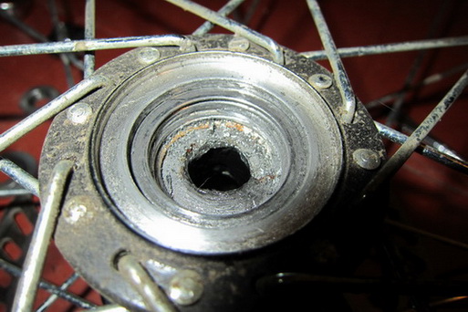

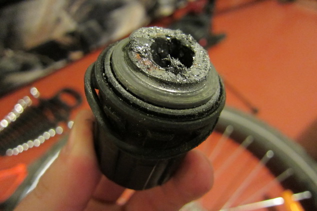

Так как выяснилась причина прокручивания педалей(не кассета а втулка) тема перешла в нужный раздел.
Вот причина:
Теперь просьба о помощи выбора новой втулки(может обода со спицами тоже)! Было Quando Disk-32 KT-TD4R(или KT-TDER) 26 диаметр крепление диска 6 болтов, спицы ноунейм, обод Alex-Rims DP-17 (559х17), двойной, черный, 32Н, 450 гр,глубина 18, внутр ширина 17, внешн ширина 24.
Была идея на новый вилсет с 4 промами, но денег пока нет, к тому же новый обод только под престу, а у меня шредер - это покупать еще 2 камеры и насос и возить еще и это, ведь переднее колесо останется. Поэтому склоняюсь к покупке недорогой качественной втулке с насыпными, новые спицы(так как при прошлом выравнивании уже были предпосылки к замене), а обод оставить.
Посоветуйте какой вариант ремонта выбрать и какую втулку!!!

http://velosiped.com/product/vtulka-zad ... sb-32-spic хватит на очень очень много)

Точно? У неё стальной барабан? А то тут минимум несколько тем с такой же фоткой, как в первом посте, только с наклейкой НОВАТЕК на втулке. Как бы не шило на мыло вышло.

До ваших ответов приглядывал именно эту втулку, только по вашей ссылке на землячке она кажысь с алюминиевым барабаном, а поскольку будет также туризм с баулом, то буду скорее искать такую со стальным.

Кажись так: http://novatecusa.net/project/d042sb-ss-sa/
где CASSETTE BODY - вроде как тело кассеты подрозумевается барабан
LS(light steel) сталь
SLS (superlight steel) облегченная сталь
SA алюминий
вот еще про алюм барабан http://velopuls.com.ua/product/vtulka-z ... ec-d042sb/

Ну и да, нужно понимать, что подобная поломка барабана - скорее несчастный случай...

Вообщем после более 1000 км пробега могу сказать, что деньги свои втулка отрабатывает. Накат стал лучше, не надо возиться с регулировкой конусов.
Собачки только шумные, но это дело привычки, да и слышно только на малых скоростях.
Но есть одно НО, плохая влагозащита со стороны кассеты. После грязевой покатухи с 15 км ливня на последок во втуку попала вода :x
Разобрал, снял пыльник прома, а там ржавчина. Вообщем пришлось выпрессовывать все 4 прома, 2 из них промывать в растворителе, все пересмазывать и прессовать обратно. Ушло на это целый день :eek: , зато огромный опыт :Yahoo!:
