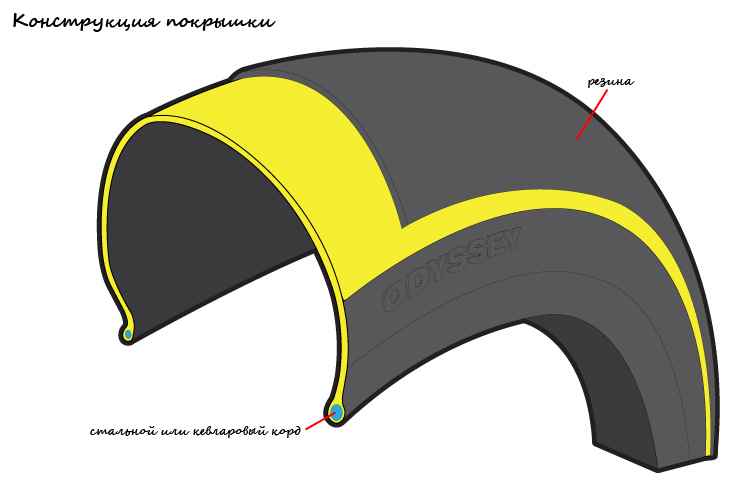

antishock
Повідомлень:325
З нами з:22.5.11 21:37
Skype:antishock5
Звідки:Виноградарь-Таун
Re: Пробой корда на Shwalbe Smart Sam
Повідомлення antishock » 13.5.13 12:32
Корд находится в другой части покрышки
11' - 4040 км | 12' - 7700 км | 13' - 7300 км | 14' - 9000 км | 15' - 200км
Velorout - Ваш проводник в мир самостоятельных велопутешествий
havrick
Повідомлень:1010
З нами з:10.11.12 17:02
Skype:dimetikon
Повідомлення havrick » 4.6.13 12:03
Это бортировочный шнур, вроде бы :) Корд на вашем рисунке жёлтый. И да, если корд повреждён, лучше наверное покрышку заменить...
