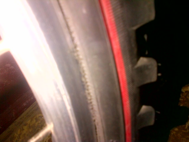

Корд — такие "нитки" внутри резины, которые её держат.
Но я не уверен, на фото плохо видно.

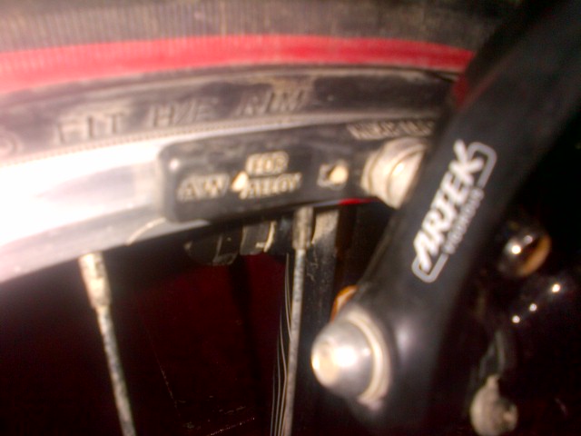

так а если они,то хоть немного поездить можно на ней,а то новую покрышку дня три ждать!? и как они могли повылазить?

Повідомлення Yujin85 » 4.10.12 16:33
фото правда плохое

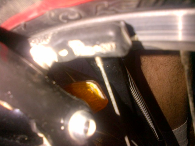

Повідомлення Yujin85 » 4.10.12 16:34
вот вторая

Повідомлення Yujin85 » 4.10.12 16:35
гляньте еще раз на резину

На этой покрышке, думаю, можно ездить.
По тормозам — попробуйте всё-таки тросик ослабить, как я сначала говорил.

Повідомлення Yujin85 » 4.10.12 16:51
так я его открутил,но рычаги не сходятся и поэтому длины троса не хватает,чтобы прикрутить нормально. один раз с большим напрягом прикрутил-решил проверить и нажал на ручку тормоза-он сразу выскочил,не держит

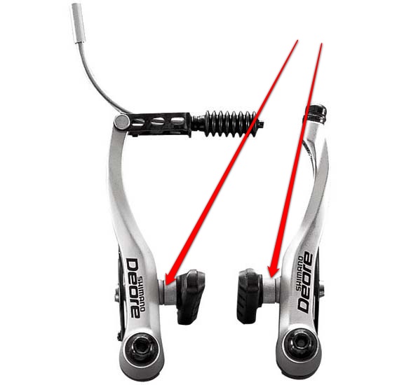

Повідомлення dimadorokhov » 4.10.12 17:03
Тогда такой вариант:
Колодки выдвинуты слишком сильно. Попробуй убрать шайбы вот в этом месте:
не "убрать", а поменять местами - там с одной стороны шайбы толще (на твоем фото - те, что ближе к колодке), с другой тоньше.
обычно ставят тонкие ближе к колодкам, потом как колодки сотрутся, но ездить еще можно - меняют шайбы местами (толстые к колодкам, тонкие наружу)
вот тут лучше видно разницу между тонкими и толстыми шайбами:
Спасибо.
Это и имел ввиду, просто неправильно выразился.

как ставить эти шайбы еще зависит от расположение пивотов тормозов относительно колеса и от ширины обода.
иногда приходится ставить и так, как на твоем фото.
Поездить то можно, сменить нужно. Как говорят: где тонко - там и рвется. Да и свойства резины тоже меняются, если она там с 2005 года. Потерлась колодками, которые криво были выставлены и цепляли резину.
