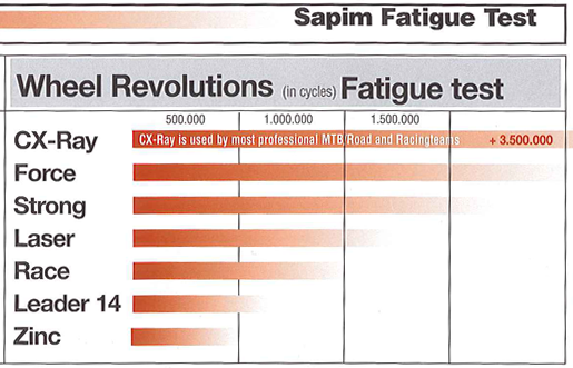

Sapim Aero spokes not only give an aerodynamic edge, they also make wheels lighter and stronger. Forging the spoke in one go in elliptical dies give much better aerodynamic characteristics than just flat spokes. The forging process brings additional tensile strength into the spoke.А в чем тогда?

Зачем в КК? Aquarius уже дал достаточно полный ответ. Добавить здесь остаётся лишь вот что: аэродинамические спицы гораздо легче натягивать и проще контролировать "скручивание" спиц в процессе закручивания ниппелей. Колёса, собранные на хороших аэродинамичечских спицах могут вообще не восьмерить после сборки при условии адекватного использования!Плоские спицы предназначены, в первую очередь, для шосерных колес с точки зрения улучшения их аэродинамики. Здесь, на самом деле тоже особо не о чем спорить. Да, их можно польховать в КК, но зачем?
Общий выигрыш в весе на паре колес, если использовать тот же СХ-Рей вместо, например, Суперкомпа - до 40 грамм на 32-спицевых колесах.
