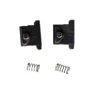

Дано, колеса mavic Ksirium SL, когда перебирал заднюю втулку обнаружил, что пружинки под флажками явно не оригинальные и какой-то горе механик до меня видимо посеяв одну оригинальную, вторую просто перекусил пополам и запихал по местам. в следствии этого - совершенно не удовлетворительная работа собачек.
вопрос, может кто сталкивался, с такой проблемой и удалось подобрать замену, что-то в стиле того, как некогда в советские времена крутили пружинки из гитарных струн для собачек в стартоновские втулки.

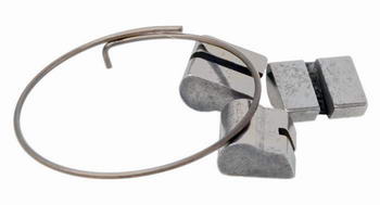

Еще раз. Для особо одаренных. Вы хотите сказать, что взяли одну жилу тормозного троса и эта самая жила выполняет роль пружинки!!!??? Не верю. Можно увидеть, это чудо работает?
Мы как-то реанимировали заржавевшую, и, по этой причине, заклинившую Shimano Inter-3. Умерла пружинка. Сделали новую из тонкого колечка на ключи. Вот это будет работать!

Ты видно попутал обычное пружинное кольцо удерживающие собачки во многих втулках и мавиковские витые пружинки отдельно под каждую собачку:
