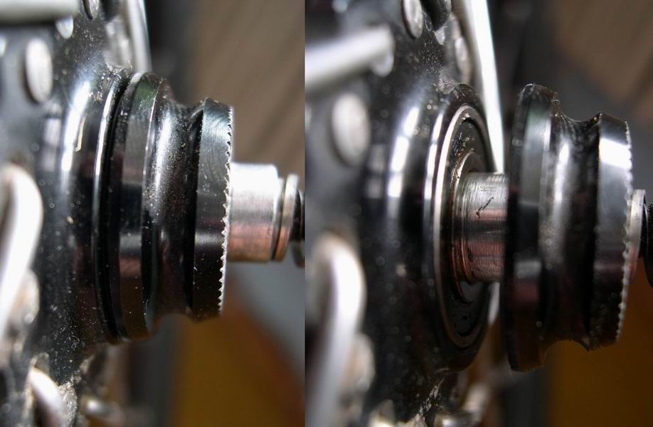

Пока никто не писал, у Circus Monkey в угоду сброса веса полностью отсутствует какая ни была грязезащита. Так что после "купания" втулки - ее обязательно чистить. Иначе.... есть шанс, что на следующий день она просто не будет крутиться. Был такой случай, так что не на пустом месте вывод. Пусть про это слышал с чужих слов, просто вместе покупали втулки и обсуждали их службу. Там народ ржавчину ВД-шкой вымывал, вдвоем с приложением силы и с хрустом колесо крутили. У меня как раз "Circus Monkey HDW...Front", катаю туризм, хотя "несколько извращенный". Сам, когда в форме - 75-76кг, больше 20 сверху стараюсь не добавлять. Втулка пока отходила c мая по август уже 3+ К км, периодически заглядываю внутрь под внешние заглушки, со стороны диска - чисто, с противоположной - иногда небольшой налет ржавчины снимаю. Почему так, пока не заморачивался. Перед зимой проведу более тщательное ТО.
А пока мнение ... нежные втулки - это однозначно. Но, если не требовать от них мега надежности, следить за их чистотой, свое пожалуй отслужат.... Надеюсь :molba:
Для наглядности
-Тут "наглядная агитация" ;-)
