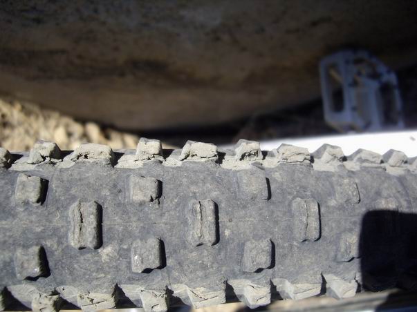

Второй сезон покры швальба с компаундом TrailStar лажают в нормальных горах с каменистым грунтом :zopa:
В прошлом году за 1.5-2 недели рассыпались легкие нобики. Думал - не по назначению приложились к ним. Я проехал КГ, дальше Даринка катала в Крыму эндуро.

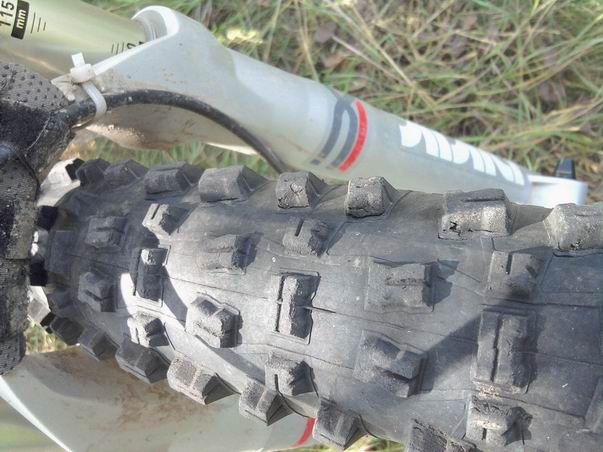

В этом году поставил FatAlbert 2.4 ust. Купил в германии.Таже лажа через 5 дней каталова. Проехал КГ и немного покатал в Пилипце.
Эти покры могут быть новыми на старте а к финишу можно доехать без боковых грунтозацепов и с половиной центральных. Даже на одни соревы может не хватить комплекта. Чуть лучше компаунд PaseStar на заднем колесе.
