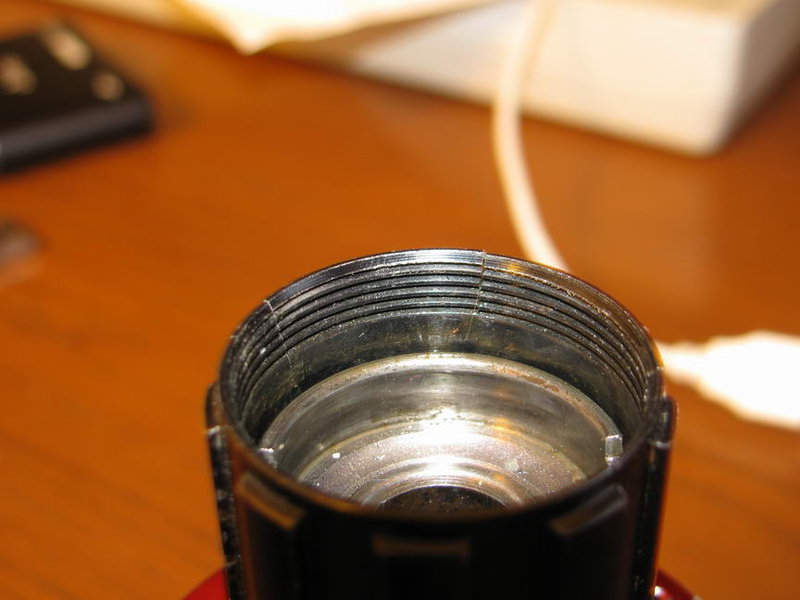

Здраствуйте, собственно нарисовалась вот такая проблема, совсем недавно купил втулку CHOSEN A4082BX.
На велик не ставилась, решил сначало смастить трещетки, а то жутко уж они трещат на Чоузенах...был сделан ключик для того что бы открутить барабан....крутил, крутил....так и не смог открутить только сталь слизывалась на колючике...
но вот после очередного подхода, я вдруг глянул на сам барабан, и чуть не упал в обморок, барабан, на который насаживаеться касета - лоп! каким образом, незнаю...но факт, остаеться фактом...
вообщем смотрим на фото:
теперь назревает вопрос, реально ли найти где-то эту деталь барабана?? а то очень уж обидно, только купленная втулка, еще на байк даже не ставилась...а такая фигня случилась....
если все так и оставить, кассета вообще плотно налазит на барабан? (просто кассета еще не пришла)
не даст ли она трещене уйти дальше...
ЗЫ. советчикам, по типу: "купи новую втулку" просьба не задерживаться в теме
Логично узнавать это там, где покупалась втулка. Ну или здесь: http://www.velokiev.com/forum/viewtopic ... 36&t=54158

1 - эта деталь обычно выкручивается НАОБОРОТ, по часовой стрелке, левая резьба - надеюсь ВЫ это учли.
2 - забивание собачек смазкой даст в итоге их залипание и проскакивание втулки при кручении педалей.
3 - это посадка прома такая? Потому что по виду - такое впечатление что там были шарики, а у Чоусена там промы.
4 - отдельно барабанов нет, но можем разобрать втулку ради этого. Цена барабана будет примерно половина цены втулки, если устроит.
