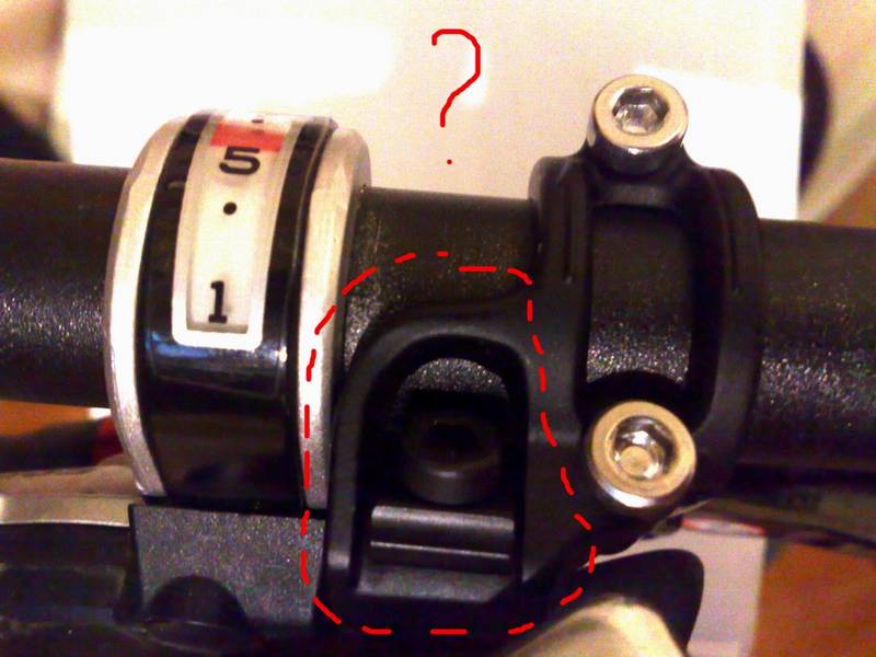

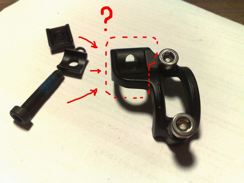

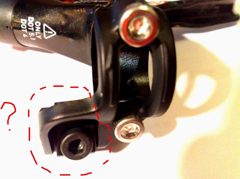

Есть тормоза, вопрос что за "фигнюшка" на креплении ручек , которая "мешает" их поставить, и для чего она вообще нужна...
как быть, отпилить ее? или поискать крепление новое? и где ж его искать то...

sram matchmaker
идея -- сэкономить вес на одном хомуте..
лучше не пилить, а махнуться с кем-то, если себе не нужны..

Еммммм
А на 180 градісів не можна розвернути??? Не ручку звісно

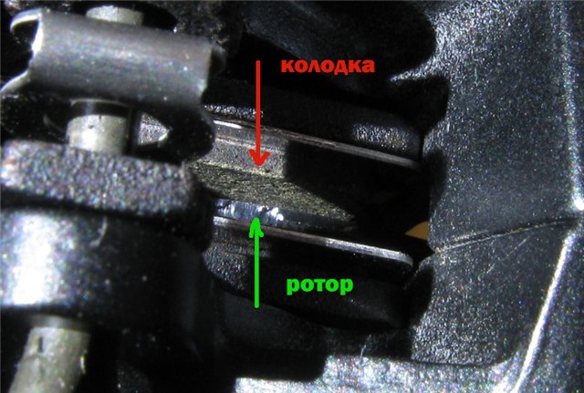

у меня другая трабла: переходники авидовские, но поверхность колодок не полностью соприкасается с ротором (надеюсь, понятно объяснил)
тормоза элексиры 1.
кто-нить знает как с этим бороться?

спереди-сзади? на сколько не полностью? фото?

если передний еще терпимо, то задний..... на фото не оч. хорошо видно, но подлезть туда с фотиком анриал (()))))ъ
пробовал убирать гайки из-под калипера, но тогда получается не лучше - перелет

а если одну маленькую шайбу убрать сверху и положить под низ?
Я правильно понял что - верх диска не попадает на колодку? :duma:

наоборот - низ диска не попадает....
судя по всему, придется подкладывать под калипер обычные шайбы - ловить расстояние. странные это тормоза какие то((((
птушники делали, видать(()))))

Если совсем чуть-чуть не захватывает, то попробуй поменять шайбы местами.
Верхние немного тоньше.

та не, шайбы все одинаковые, стандартные. буду обычные шайбы проставлять.

NINULOP, у вас адаптер, случаем, не вверх ногами стоит?
уважаемые, для сведения: у меня на одном веле стоят джусики 5, а на другом джуси 7. даже если бы я не знал, как и чего ставить, то могу посмотреть там.
System32 уже нашел объяснение столь странной загадке - именно у эелксиров 1 свой адаптер http://www.fibica.com/images/50204204/4.jpg

карочи, пабарол я эти элексиры! путем проставления шайб полтора мм толщиной между калипером и обычным авидовским адаптером.
